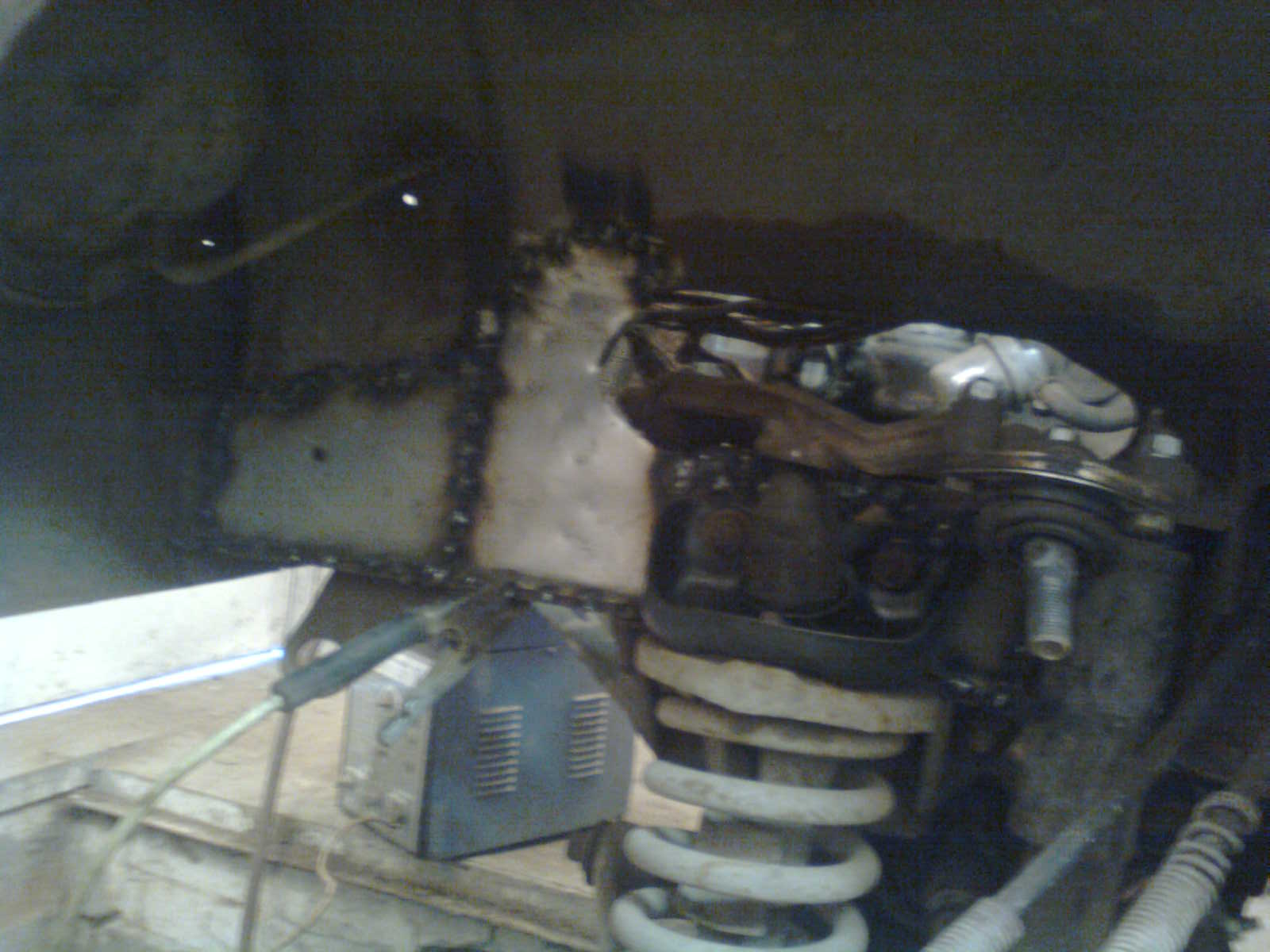

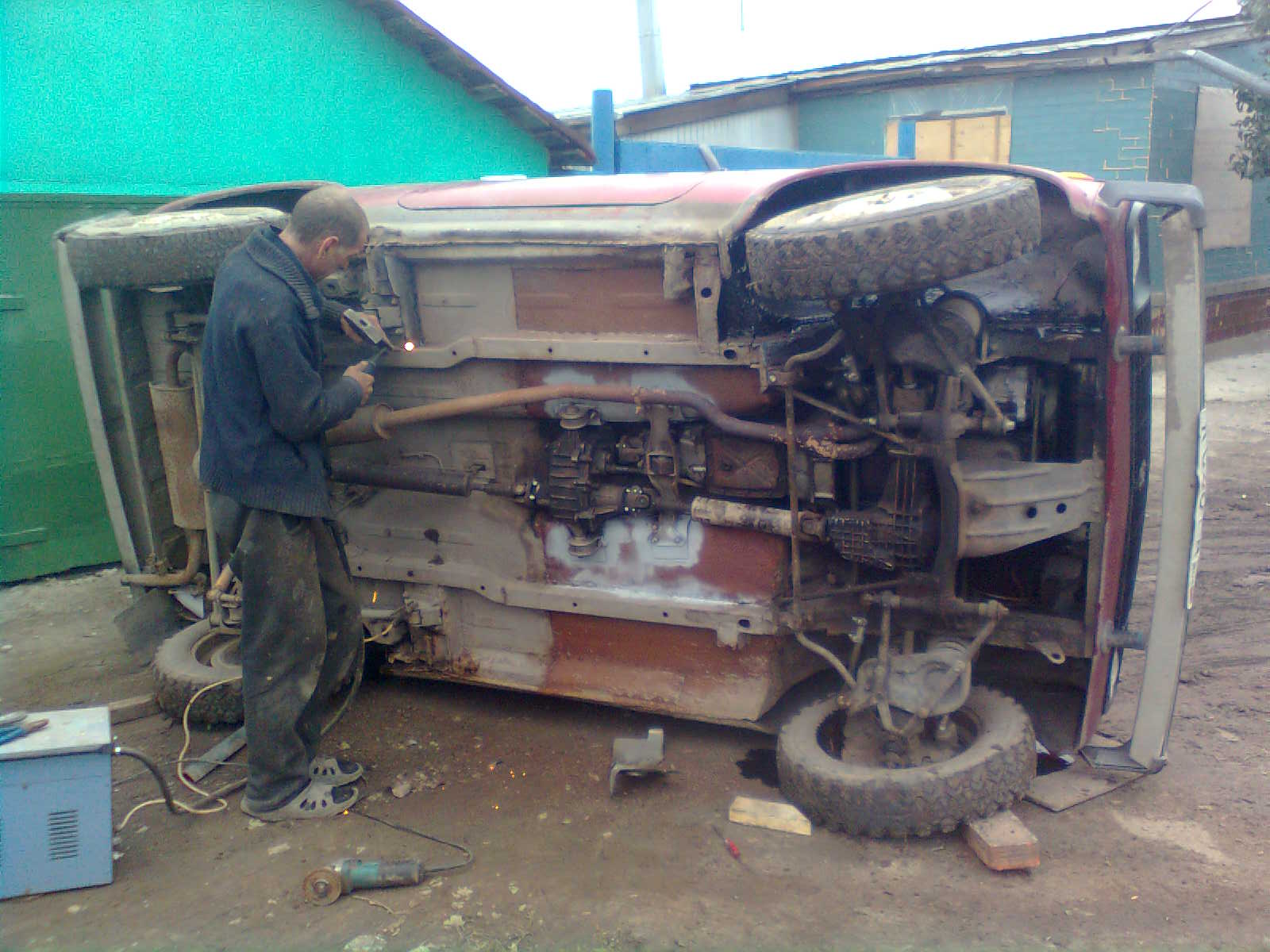

На выходных проварили морду и полы.
07.10.2013 10:21

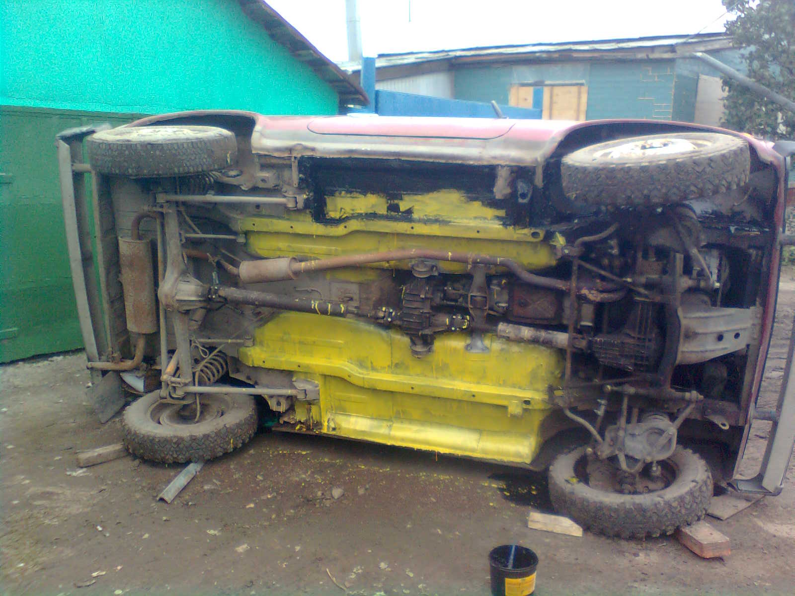

Долго думал как мостичить полы с низу. На яме особо не промажешь и решил перевернуть машину и спокойно обработать днище.
Заодно подшаманили площадку под тягу.
первый слой (желтый) это грунт, который мне намешали в лаборатории. Желтый попросил сделать ,что бы было видно где промазал и где нет. Очень удобно применение ярких цветов.
далее мастика.))

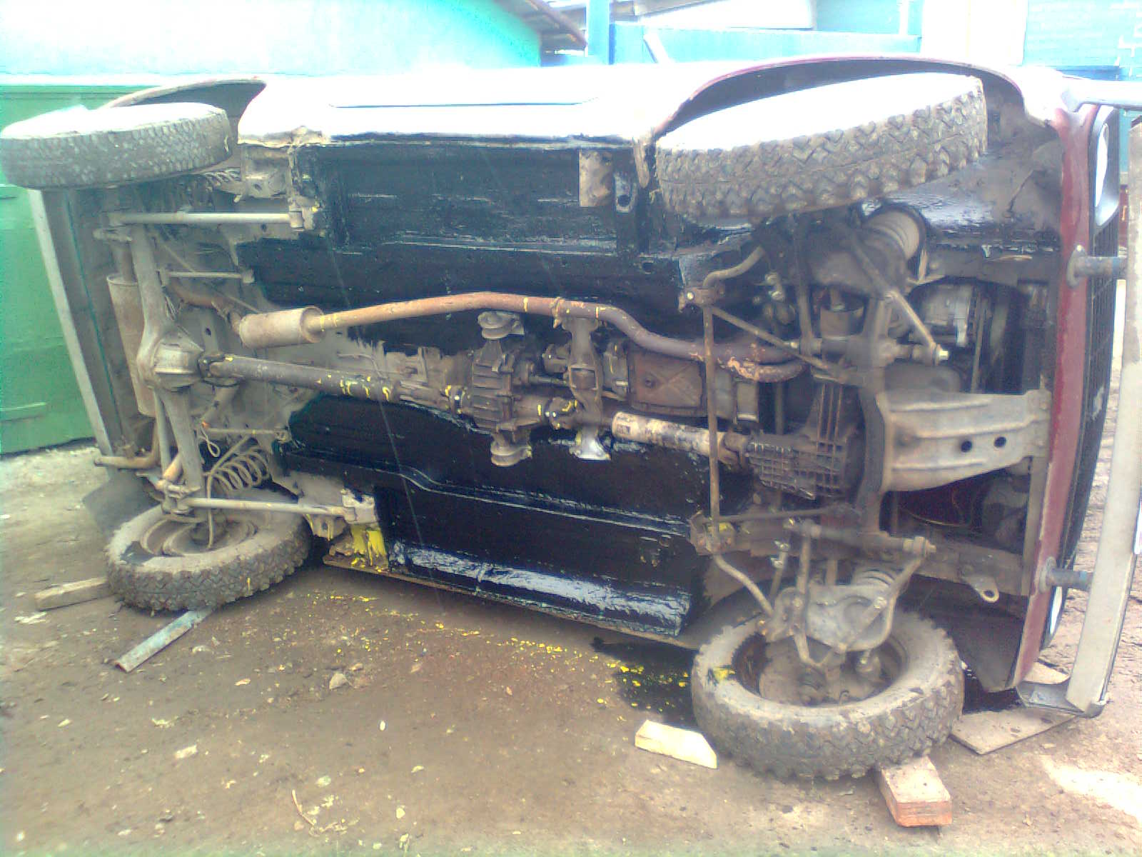

07.10.2013 10:21
грунт
07.10.2013 10:22
мастика

Ром, круто ты решил проблему с доступом к днищу:good::D
07.10.2013 10:51
RUSS написал:
считаю это самым оптимальным.
необходимо: :)
1 пенек
5 человек на 3 минуты (опрокиуть и обратно поставить на колеса)
1 человек и пол часа времени для обработки. Благо грунт быстросохнующий. 5 минут.
Если делать, то хоть как то по человечески.
