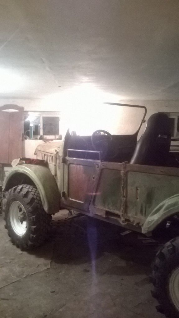

29.03.2015 23:14
Что то как то мало места, рессорки видать совсем устали, у меня с крокодилами 33 места поболе:)
29.03.2015 23:22
вот
30.03.2015 00:50
Чтобы ничего нигде не задевало, расстояние между колесами и крыльями должно быть примерно такое.
fotoseif.ru/images/2014/11/clximm1izfpznxeshqo9.jpg
Но даже в этом случае мост имеет склонность к встрече с поддоном двигателя. Уже замял его весь
30.03.2015 06:20
Рессоры действительно подустали. По зазору понял. Дим, проставки?
30.03.2015 11:37
Trucker написал:
Лучше листы Буханочные подложить
30.03.2015 12:11
В пакет газоновской рессоры они влезут?
30.03.2015 13:25
Влезут... Ширина та же... Только по "радиусу" подгони пакет... Мы схалтурили... в итоге коренной возле уха отломили... Переделывали... Нагрузка должна быть распределена равномерно...
