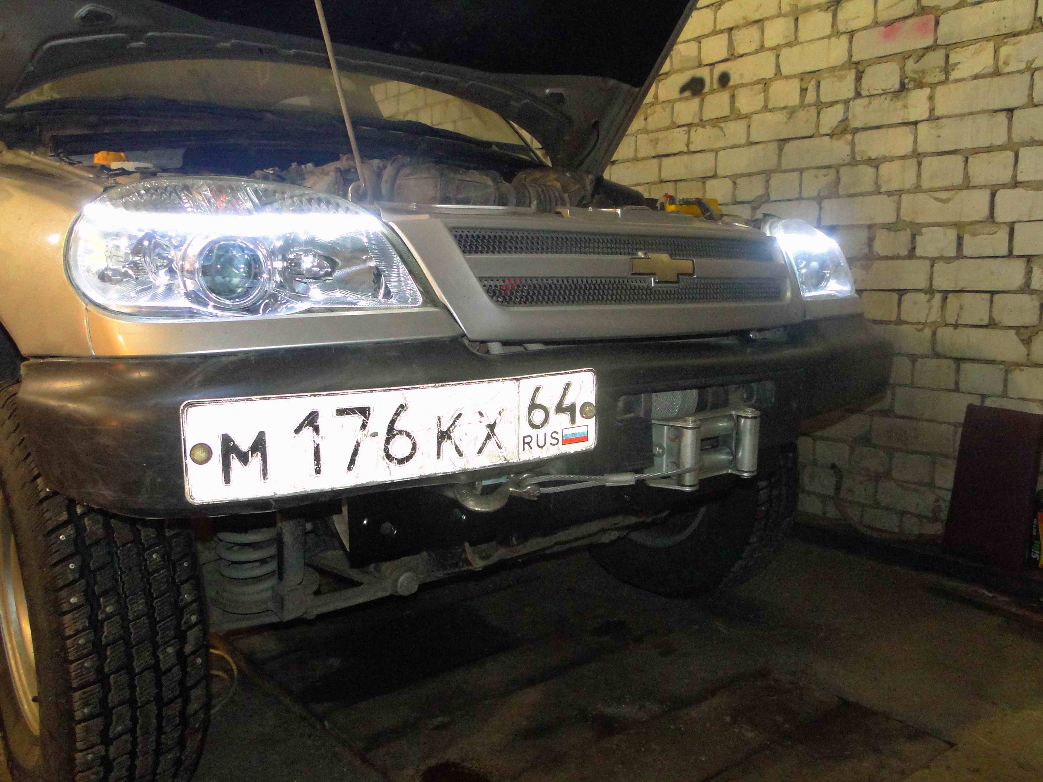

Короче так! Установлена и прошла испытания вот такая лебедка. Вчепятления самые положительные:)

Dimon написал:
aberrat, ну куда уж нам до ваших супер-пупер подготовленных авто...
Я сейчас езжу на заднем приводе по причине порванных хабов.(((
17.01.2012 09:13
ставили сами и подключали?
сложности были?
в вырез стандартного бампера?
17.01.2012 10:05
Сам....все сам.....сложность в моем авто тока одна.....нет свободного подкапотного пространства. Забито уже все! Что в вырез стандартного бампера?
