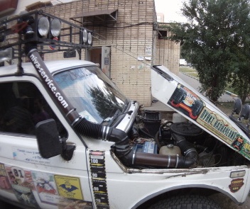

11.01.2012 13:21
мерил щас 50 каналью маловат,надо 75...
Вот этот вариант мне оооочень нравится я думаю на нем и остановится,осталось сообразить какие составляющие
11.01.2012 13:27
и вот
11.01.2012 13:58
Мне тоже ентот вариант нравится. У меня даже нулевик есть уже:)
11.01.2012 14:05
это не нулевик,это моноциклон от трахтура или с пускача оч хорошая вещь,они есть со сливом воды даже,там внутри крыльчатка стоит короче типа сафаря чтука)
что за гофры там?народ подскажите сверху вниз)
а нулевик на шнорк ставить хз,как он будет жить в окружающщей среде вопрос?

моё мнение - шнорк не плохой . Но как с ним преодолевать кусты и ветки в лесу - большая вороятность оторвать верхнюю часть которая типа нулевика . Или снимать его ?
11.01.2012 14:55
Marauder спс
Ставр можно внутрь багажника сунуть если за ветки переживаеш
вот..
11.01.2012 16:23
ИМХО Лучший вариант без использования сварки/трубогиба:
[img]http://img-fotki.yandex.ru/get/5822/7696854.3/0_71063_e9f4b370_L[/img]
Если есть сварка и трубогиб, то взять выхлопную трубу от камаза (она правильного сечения и тонкостенная) и сваять тоже самое, но монолитом было бы идеально...
