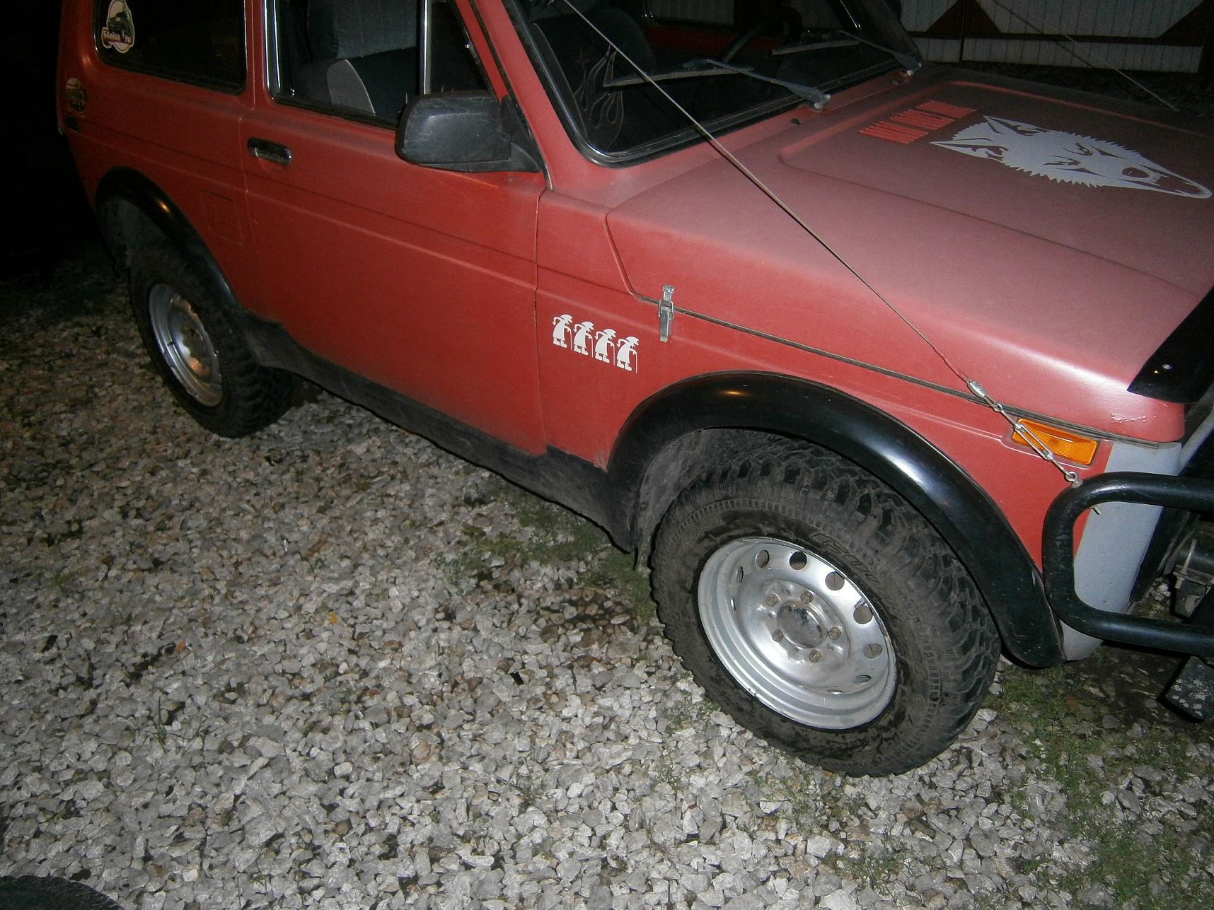

Итак, сегодня на улице было тепло, решение по поводу арок уже было принято и ждать когда в гараж попаду было кайфолом, то взяв болгарку, вышел во двор и нах порезал передние арки, как полагается края подогнул внутрь, отрихтовал и загрунтовал. С задними сложнее будет, пока буду курить мат.часть:D
Передние арки теперь выглядят вот так:
24.03.2013 23:45
и вот так:

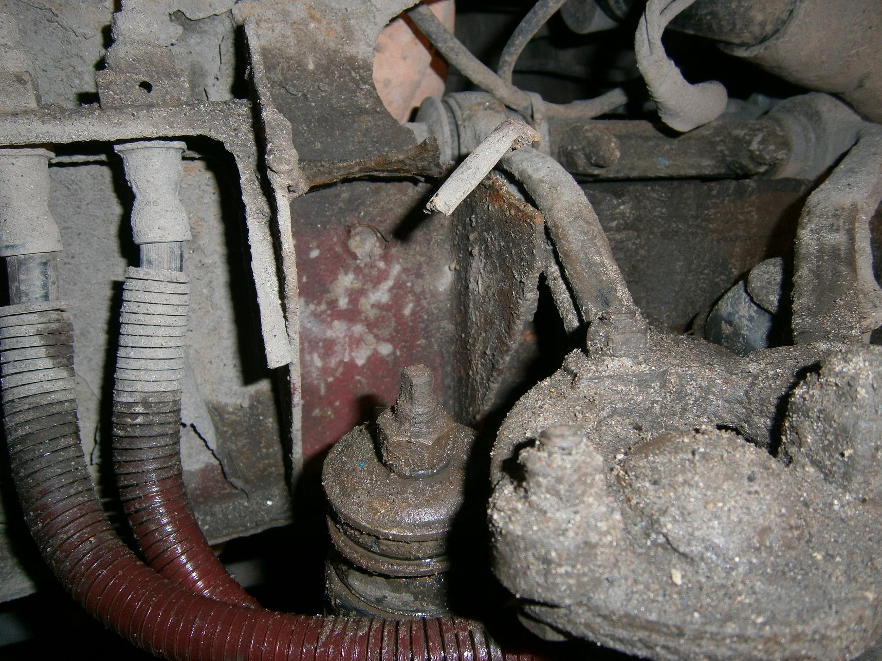

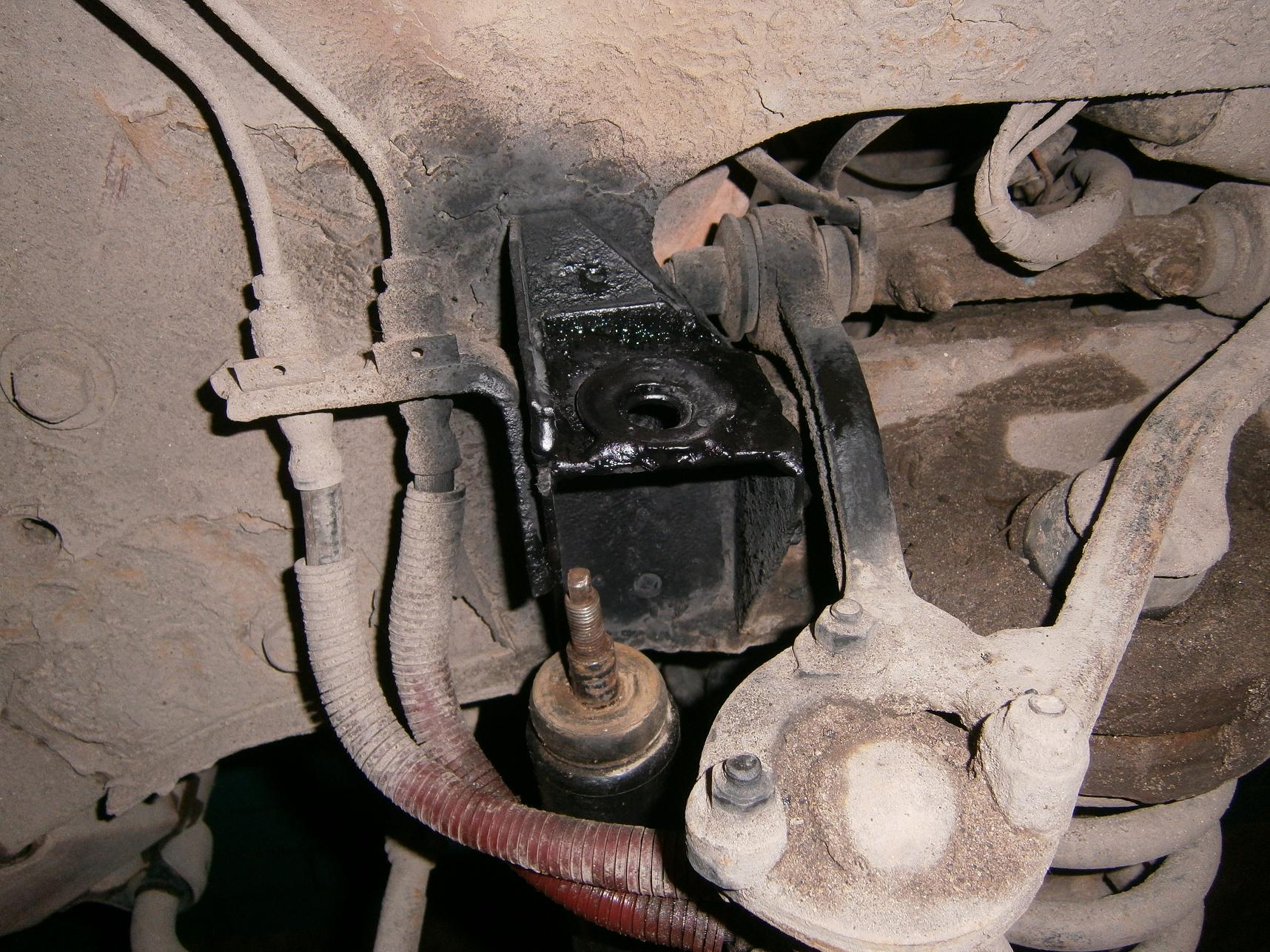

Дальше - больше, влетел на днях на скорости в огромную яму в асфальте (обгонял пузотера который не хотел уйти в сторону) удар был такой, что я думал колеса оторвет, но я его окатил из ямы грязью с водой и поехал дальше:D только что-то греметь стало на кочках и в ямах:unknown:
Заехал сегодня вечером на яму и увидел что правый передний амортизатор вырвал верхнее крепление, вот типа так:
24.03.2013 23:51

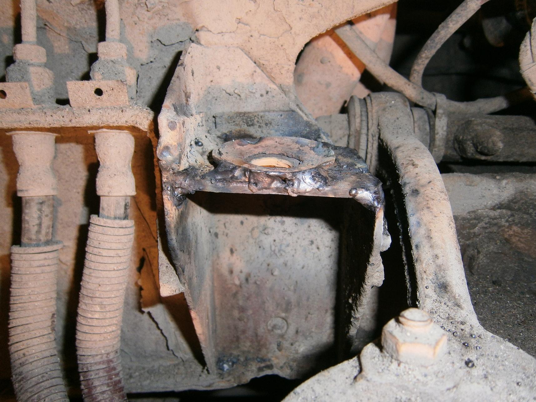

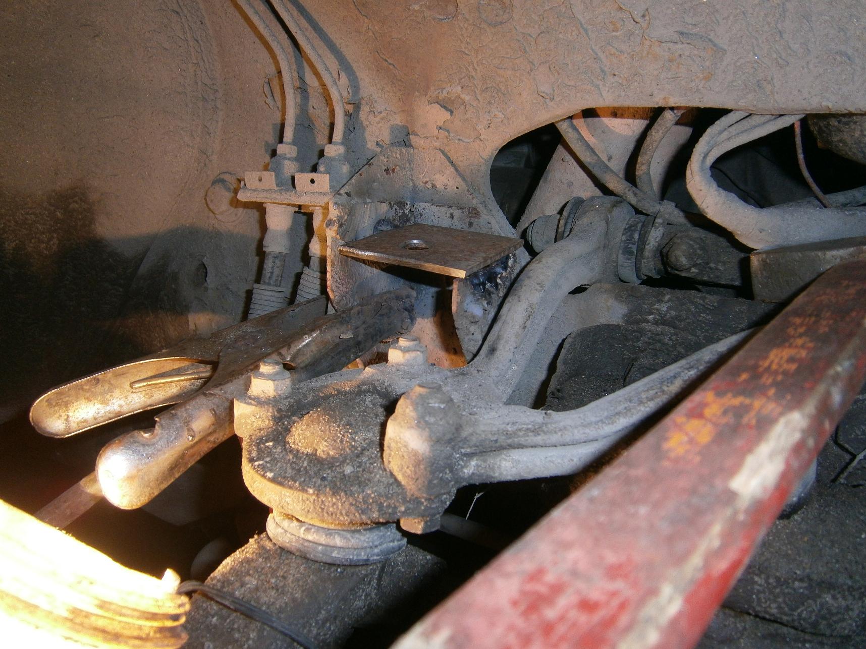

Хорошо что есть у меня дядя Сережа, сварщик, жестянщик и автослесарь всю свою жизнь, короче мастер на все руки, а руки у него действительно золотые.
Быстренько вырезали остатки гнили и сварганили новую площадку, вот как-то так:
24.03.2013 23:52
дядя Сережа за работой:
24.03.2013 23:52

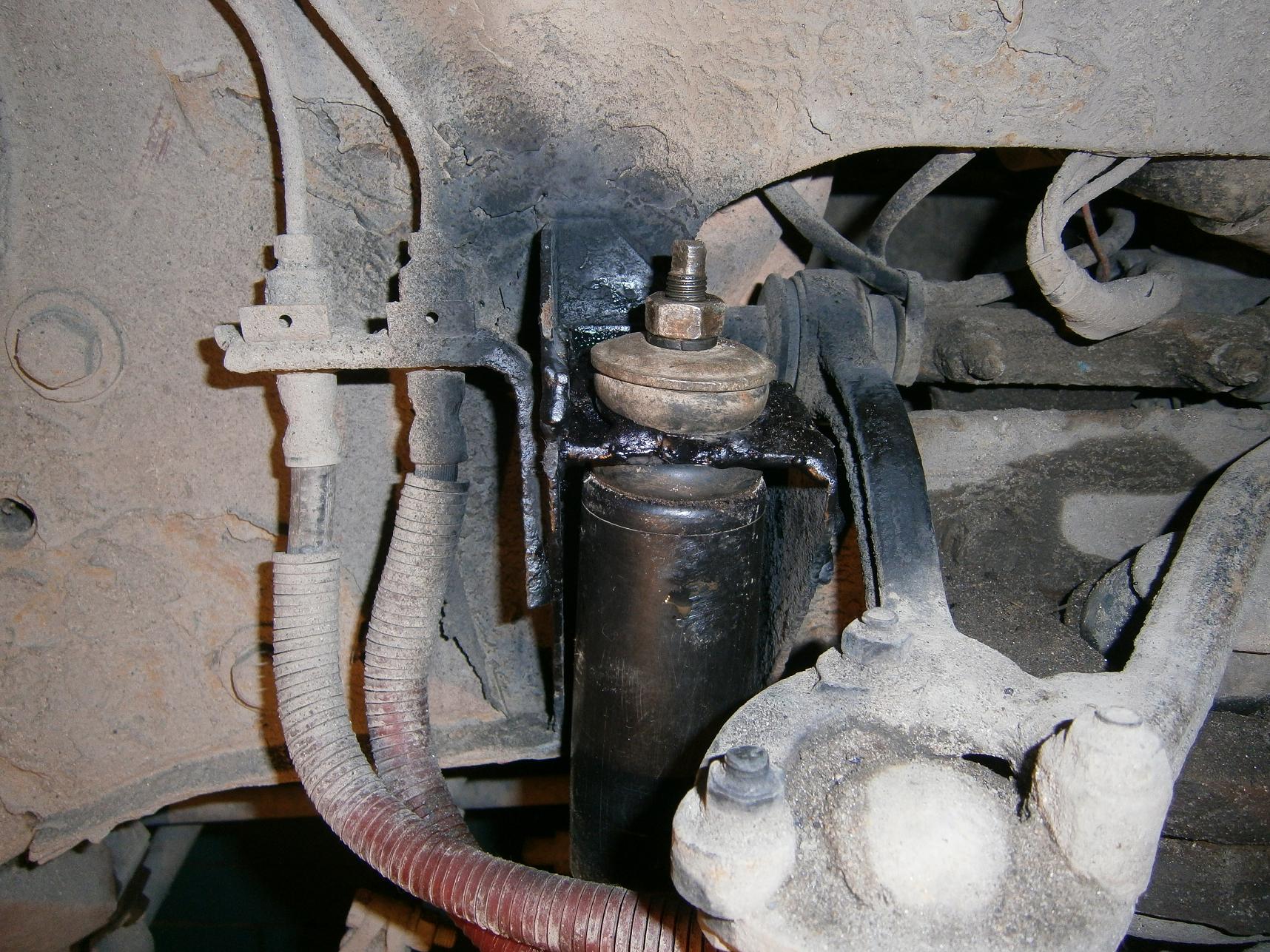

и вот площадка готова:
24.03.2013 23:53
загрунтована:
24.03.2013 23:54
и всё, амортизатор установлен и как-будто ничего и не было:D
