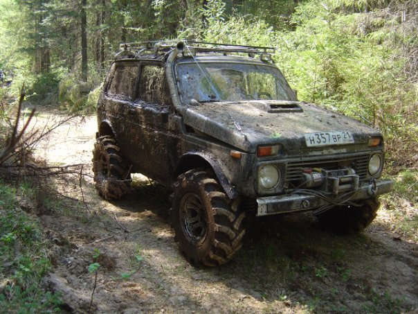

Вот настоящая пацановская машина!

aberrat написал:
Неа...
voit4x4.narod.ru/foto_avto_na_kolyosnih_reduktarah_ot_voit4h4/Niva_na_KRV_Moskva_..jpg
09.11.2012 11:31
О, даже спутниковое телевидение идет в комплекте:D
