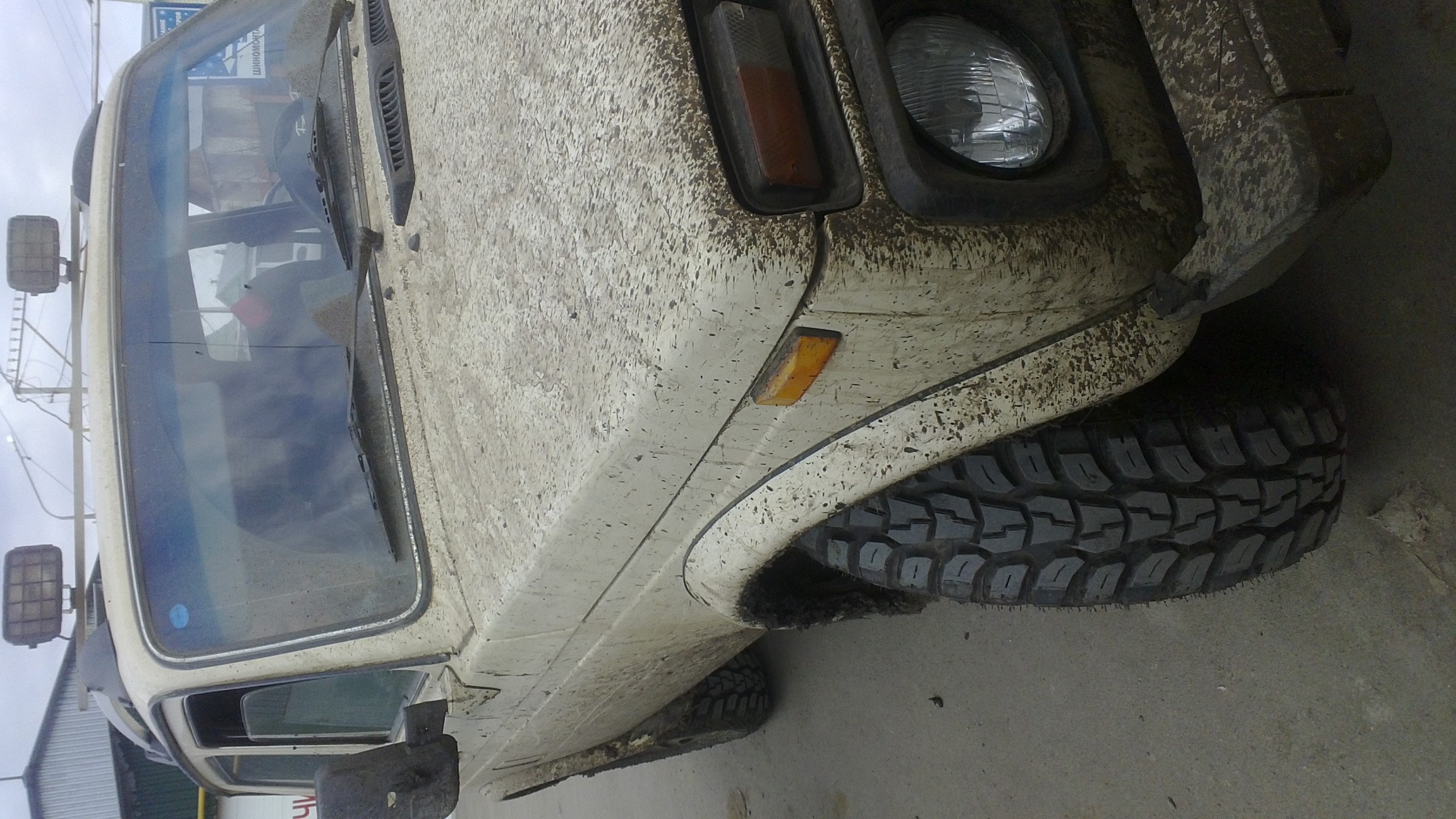

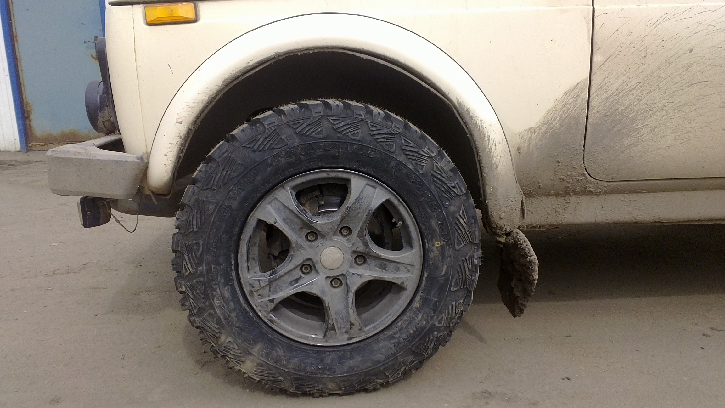

ну вот к кикиморе были приобретены kumho road ventyre 225/75 р16 опробывал понравилось

вот так в арке без подрезок
14.04.2013 08:46
Надо резать, по любому!
14.04.2013 20:57
подскажите ребята под эти размеры колес какие лучше диски (по параметрам подобрать)?
