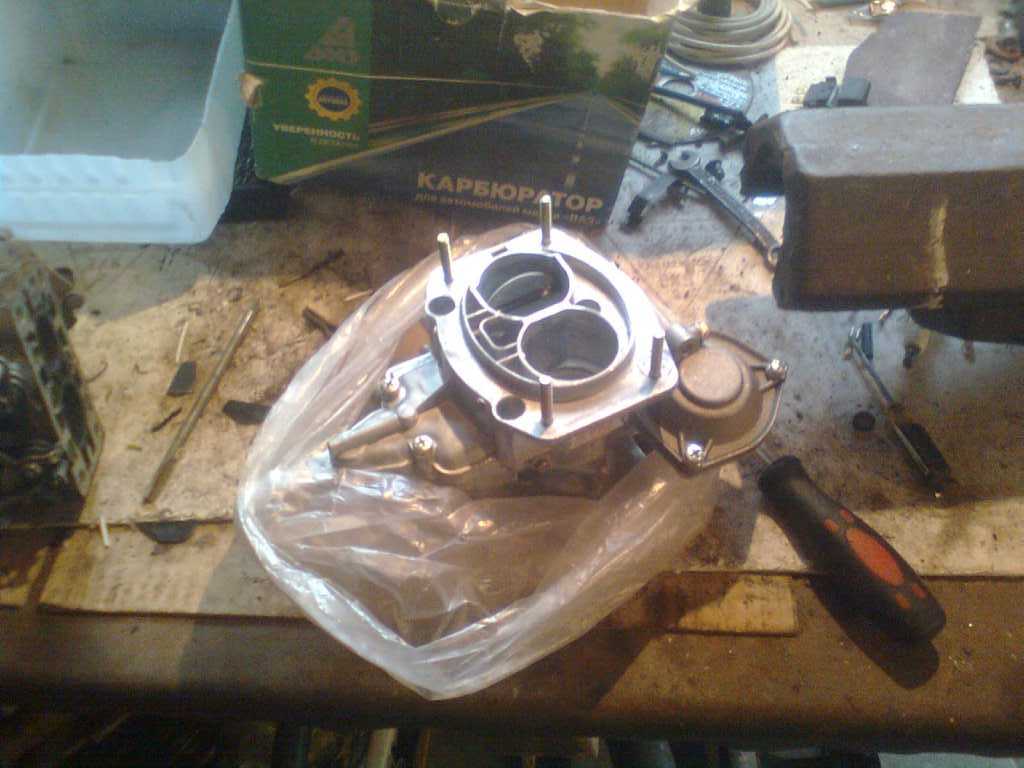

22.10.2013 10:36
Благодаря клубу "Желтая гора" теперь имеется новенький карбюратор для "Свободы"
Ставить пока не вижу смысла, так как буду на этой неделе разбирать и капиталить двигатель, потом заодно и воткну новенький девайс.))
