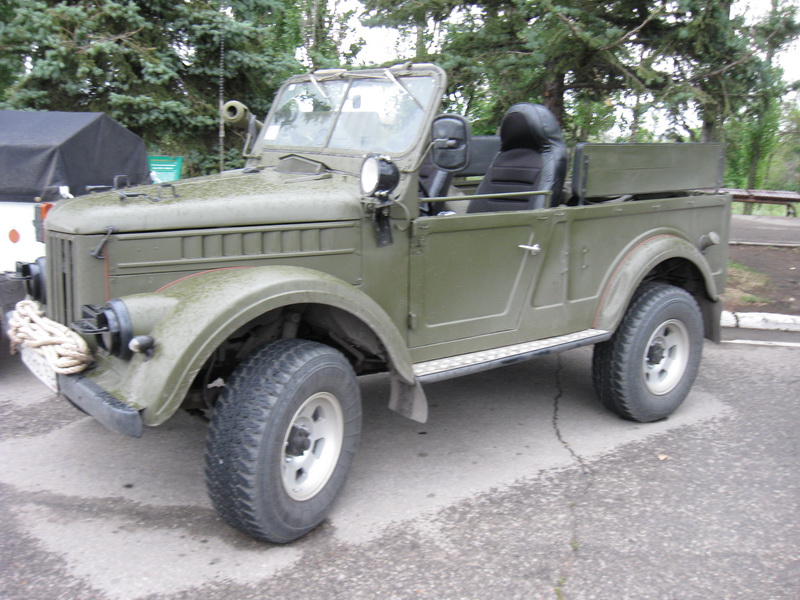

Прокачка аммов это сильная вещ! Особо отъявленные ремонтеры меняют клапанки (ставят с меньшими проходами) и масло! Самое главное в масле это температура вспенивания, чем она выше, тем лучше работает амм! Некоторые ставят по два амма, что снижает нагрузку на каждый, и повышает эфективность. У меня на "крокодиле" стояло 8шт шнивских...... хватало! Бриз поставил "коней", у него еще лучше! Настройка подвески зависит от целей поставленных водителем. Езда в раллийном режиме по пересеченке, это одно, а неторопливая езда по лесу это совсем другое. Выбирай что нужно!
