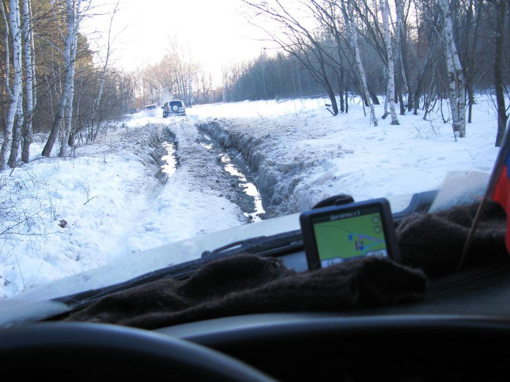

А нахуа это все?
Машина же вроде для прокатки трасс делается, а не для участия в гонках? Тем более кольцвых :)

Да, для прокатки. Но строить ее нужно правильно. Я руководитель клуба. И не хотел бы, что бы мне потом тыкали на ТИ, что я сам нарушаю требования. Идеал может и не получится, но к нему нужно стремиться, Дим. Стыдно будет. Вернее как можно заставлять других соблюдать требования, если сам их не соблюдаешь?
По теме. Вариант Казаха реализован на Чучундре. Мы им фонарики на БШ коцнули, так что не пойдет. Второй вариант интереснее. Про каркас я почему то не подумал. :)
