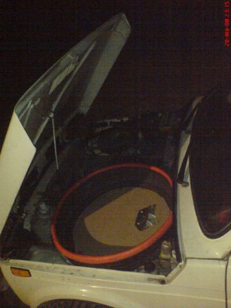

Озадачился вопросом установки запаски на нивке, так сказать наоборот, что бы получился полезный "тазик" под капотом. Перевернул, закрепил штатным винтом- не понравилось. Затянешь слабо- болтается, сильнее- повисает на кронштейне.
Парни, кто имеет положительный опыт по данному вопросу или знает ссылки полезные, дайте знать, заранее спасибо.
12.02.2011 23:01
У меня уже как три года "тазик" держится одним ремнем. Никуда не улетал. Храню в нем все что под капотом уместится - пока там как только гандонов и патронов не было. Штатное крепление - полная вата, или забивай на него и запаска (как у меня) будет нормально существовать под капотом, либо усиляй места крепления запаски. Сам смотри.
12.02.2011 23:06
у меня тоже чисто на ремнях держится, ради эксперимента попробую перевернуть...
13.02.2011 00:01
перевёрнутом виде запаска налегает на вакуумный, а ну как на кочке сорвет ударом
13.02.2011 00:08
СТРЕЛЕЦ написал:
Я про переворот ничего не говорил - заметь-те!)
13.02.2011 00:10
так вопрос о перевёрнутой запаске и её крепеже
13.02.2011 00:20
Когда её переворачиваешь, капот не очень хорошо закрывается, а у товарища лежит так и нормально... помещается в нее реально много.

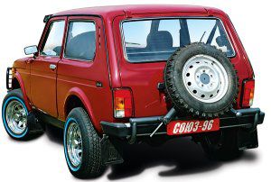

а у нас кто-нибудь использует подобную вещь для запаски? Что скажете? Стоит заморачивацо ею?
22.03.2014 08:12
А еще на сцукотанке такая была. Сзади кто-то уперся - и нет заднего стекла((((
22.03.2014 08:15
У соседа стоял такой кронштейн запаски, недолго он с ним проездил- снял.
22.03.2014 09:39
да еще и в багажник лазить гемор. Имхо, в ниве запаске нормально жить только на крыше. Ну или по-спортивному, вместо заднего дивана :)
22.03.2014 10:18
татарин написал:
Нет, не ст0ит.
Далее расскажу свое мнение по пунктам:
FUNT LIHA написал:
расшаталась моментально.
Да, расшатывает.
Надеждавод написал:
Да, такое бывает.
072 написал:
и чтоб откидывалась и получался столик
Это надо Вавазик покупать, там все в комплекте.
blckjck написал:
Колян зрит в корень!
Сами посудите: плохая погода, ну даже пусть неплохая, как сейчас - кронштейн запаска в мокром ... ммм... говне.
Просто открыть багажник (третью дверь - как угодно) на 21 не испачкавшись, причем конкретно - не получится. Поверьте.
Теперь вывод:
1. Конструкция висит на бампере. -
2. Можно навесить любое колесо. +
3. Вес. - (при любых условиях)
4. Удобство. -
5. Внешний вид. +-
Итого:
Если хотите круто обвешенную Ниву - вешайте. И кентгурятник не забудьте.
Если хотите возить запаску - возите стандарт под капотом. Там все придумано до нас.
Если мы говорим о всяком нецелевом использовании авто (им. вв. 20/80 дача/город), то тут кто во что горазд (см. багажник, крыша и пр.)
Хочется вам калитку - смело вешайте, только потом не говорите, что задний бампер и его крепления расшатались, все стучит, я всегда грязный и т.п.
P.S. Калитка была приобретена вместе с авто - выкинул через месяц. Запаску не вожу. А надо! Решаю этот вопрос.

22.03.2014 11:39
Мда, картина ясна. Этому авто катастрофически нехватает рамы чтоб вешать такие нужные фигулины. На крышу и не на багажник а к примеру на релинги считаю конструкцию опасной - при ударе слетит вперед и по крыше и по капоту нехило проедет, в салоне незакрепленым такой снаряд тоже опасно держать.
22.03.2014 20:35
вот подглядел у коллег с дружественного сайта вместо запаски [urhttp://www.niva4x4.ru/viewtopic.php?t=2069&postdays=0&postorder=asc&start=165][/url] самодельный ящек из шины резанной.
