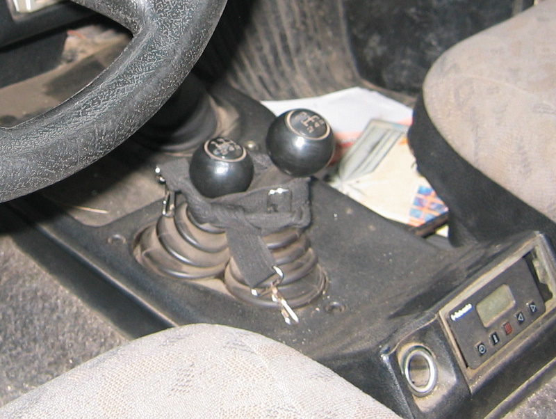

А борются, например, так:

спасибо за ответы...включал тоже до конца, а вот средство борьбы в виде тряпочки...оригинально :)
to Seva на совревнованиях как мне кажется не совсем удобном все врмя держать рычаг, даже если это делает штурман...
Знакомые рычажки)))) и вебаста еще на месте)))
