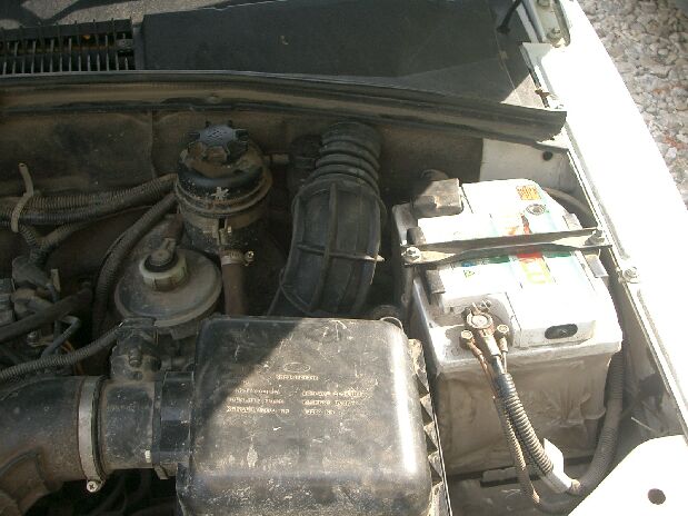

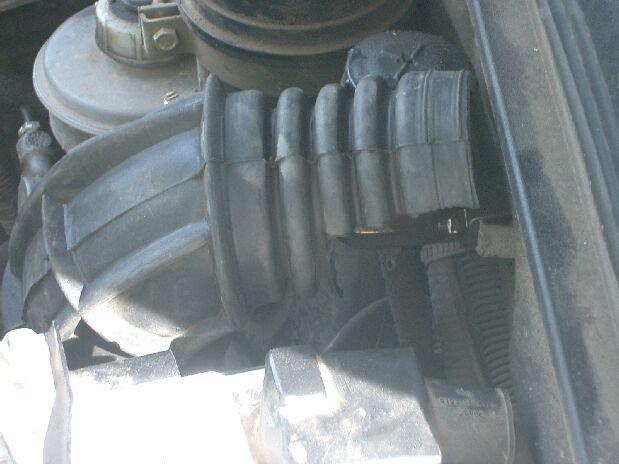

Героичсескими усилиями я таки доделал воздухозаборник...
ПС: за одно посмотрел что по этой теме сделано у шерпа... Могу сказать следующее:
а) у него усе пока не доделано...
б) его способ разворота коробки воздушного фильтра мне показался интересным... но слишком вандальным :)... - если я развернул всю нижнюю часть целиком... то он просто отрезал низ нижней части (тафтология какая-то), повернул на пол оборота, и прпаял ее обратно... я же поворачивал усе целиком... соответсвенно в корне переделывал крепления...
в) сам возудухозаборник (т.е. то, через что попадает воздух в филтр) мне мой больше нравиться...
Вот как-то так...

Мой переделанный воздухозаборник прошел первое полевое тестирование:
"Утопил" свою шниву так, что весь корпус воздушного фильтра ушел под воду... мотор при этом уверенно работал как нивчем не бывало... и не думал глохнуть... последующая проверка показала абсолютную сухость воздушного фильтра... потерь тяги и какихлибо отклонений от нормальной работы у двигателя выявленно не было... так, что как-то так...
Единственная допольнительная доработка: притянул верх резинового патрубка проволокой ближе к АКБ...
