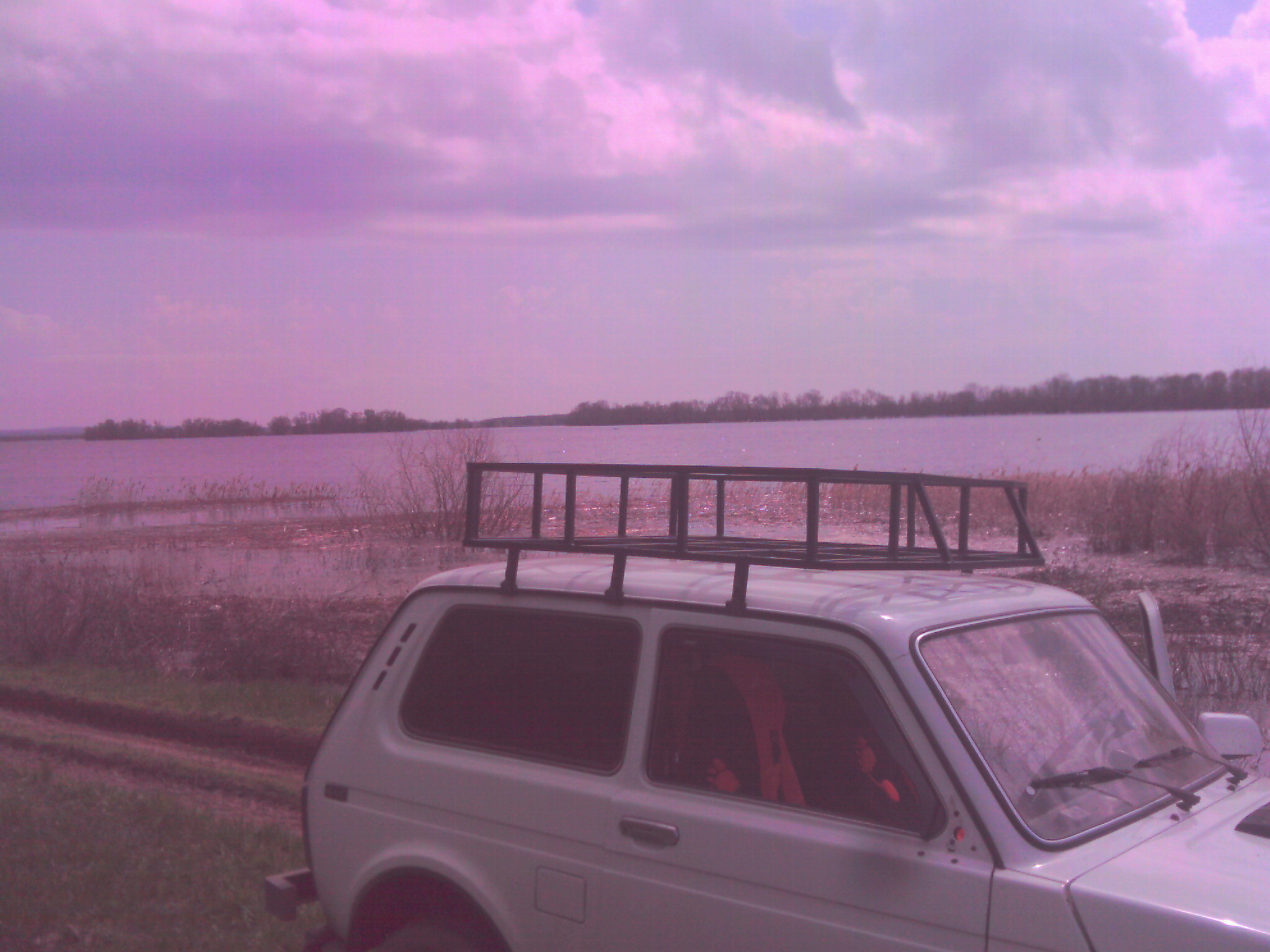

Вот в эти выходные сваял себе багажник.
10.04.2011 23:21
класс!!! это ты на чирок сваял? а то как-то видел тебя с объявление о продаже на стекле...
10.04.2011 23:32
Тема с продажей временно откладывается жену убедил что без чирика нам дачу не достроить.
11.04.2011 09:31
А вес какой получился? А нижняя "сетка" из чего?
11.04.2011 12:23
Интересно насколько оно будет "петь" на скорости ближе к 100 км/ч...
11.04.2011 17:17
Вес килограмм 20.Насчет петь на скорости, черт его знает у меня это вторая версия багажника муды все равно все перепоют.

19.04.2011 21:03
Идея неплоха, но!
Следует опорные ноги приварить в местах соединения поперечен и стоек верхней части, а так же увиличить их количество до 4х (по количеству поперечен). И добавить небольшие косынки между ножками и поперечинами.
Тогда со строны сопромата будет идеально.;)
19.04.2011 22:48
Denich111 написал:
Идея неплоха, но!
Объясню почему места соединения поперечин не совпадают с ногами.Просто сначала была сварена корзина на которой были равномерно размечены поперечины.Потом были приварены крайние ноги, передние пришлось отрезать и переваривать оказалось что спереди крыша шире.После этого приварил нижнюю опорную трубу которая вкладывается в водосточный желоб для того чтобы нагрузка распределялась по крыше равномерно.Профиль желоба имеет форму дуги поэтому все четыре ноги сразу приварить не получается, проще лишний раз примерить.Когда стал примерять средние ноги то увидел что если приварить их туда же где поперечины то они не совпадут со стойками кузова.Эпюры напряжений конечно не строил но думаю что от смещения опоры на 10см страшного ничего не случится труба 20х40 выдержит посадку МИ-8 на крышу.Испытания конструкции проведены килограмм 150 разного барахла перевозил в выходные на дачу

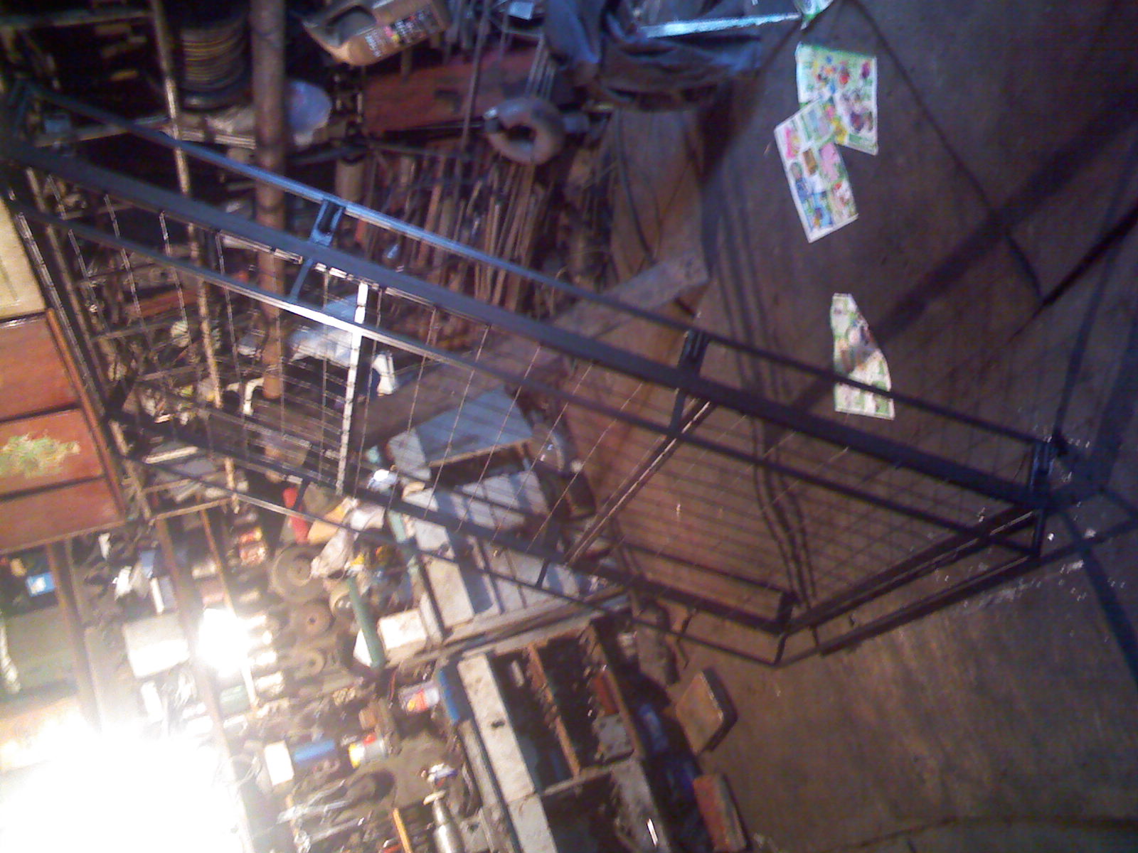

23.04.2011 01:43
Мне материал вышел в 1200(25 метров профиля) и 150 электроды, Сегодня закончил варить корзину, осталось доделать крепления и шлифовка, покраска
