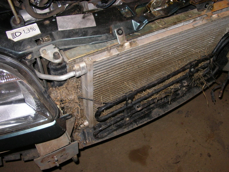

22.09.2008 13:15
вот так это выглядит после нескольких покатушек
весь "бутерброд" забит травой, семечками и другими плодами :)
