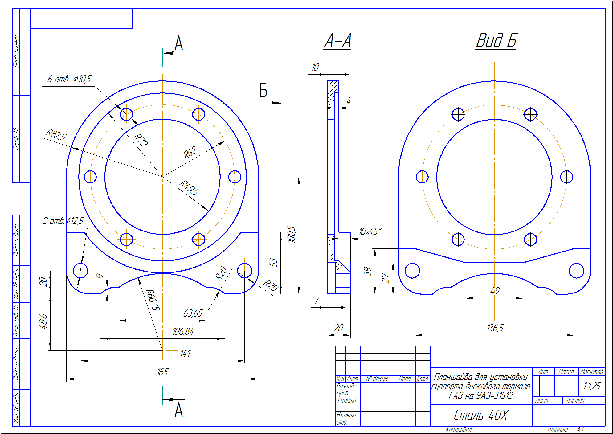

Есть нужда. Нужно выточить две планшайбы для установки на УАЗ дисковых тормозов. В наличии рабочие чертежи и немного денег. Может, есть у кого прихваты на заводе? Пробовал в Газпромовском ПХГ пробить, мужики заявили, что нету у них поворотного стола. Жду ответа, как соловей лета.

А обязательно сталь 40Х ?
Не, их, я читал, даже из дюральки делали. На них напряжения не очень сильные действуют, ведь задача только суппорта поддерживать.

Luchs написал:
А тормозные усилия не они передают, случаем?
26.12.2011 16:50
Поправьте меня, если я неправ, но тормозные усилия направлены не на излом планшайбы, а на разрыв проушин в направлении вращения диска. Нет?
26.12.2011 18:11
Вся деталь работает на разрыв
26.12.2011 19:19
а знаишь какие там усилия на 'разрыв проушин'? ;) из дюрали делать не стоит от греха подальше.
p.s. на срез она работает.
26.12.2011 19:40
Да. Не надо с тормозами шутить
26.12.2011 20:55
и из сыромятины тоже делать нестоит, подкалить надобно хотяб 35-40 hrc
