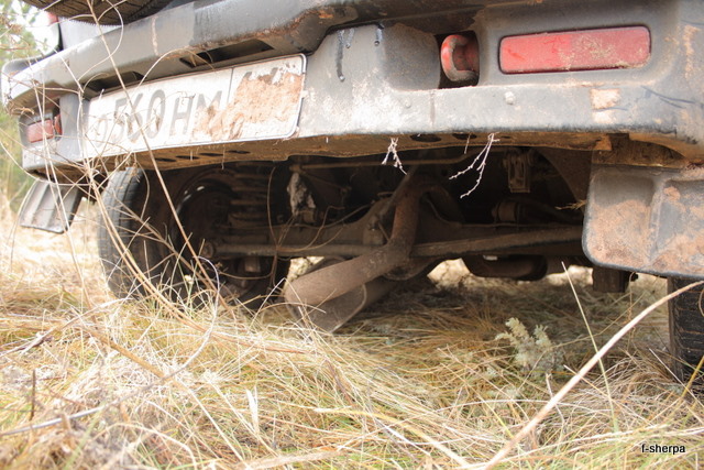

Вот пересмотрел тему внедорожной подготовки, проблем много. Но почему никто не написал про глушак? Знаю, еще не отрывали его.
Так вот я оторвал! Притом не оторвал, он сам отвалился! Он слетел всего лишь с одной резинки, но этого ему хватило. И не только ему, но и всем тем, кто жил рядом (тросик ручника, поперечная тяга) Думаю, отделался даже легким испугом.
Загляните под днище Шнивы. Что там висит ниже всех? Правильно, оснобенно начиная с евро 2. А кто нить сравнивал заднюю бочку 2121 и Шниве? А цена... 650 за 213 и 3000 за Шниву. Теперь посмотрим резинки на которых они подвешены. Одна и та же запчасть с надписью 21213. Так вот почему Шнивская "килда" слетает (ну конечно не у всех :))
Случай может и редкостный, но имеет место быть. Хорошо что хоть они среднюю часть догадались не жестко крепить к штанам.
Ну и не только на Шнивах люди слышат рычание делая корову на заборе. После того как корову снимут чаще всего она перестает рычать. Но не всем везет.
Вощем посему вопрос. Как быть.

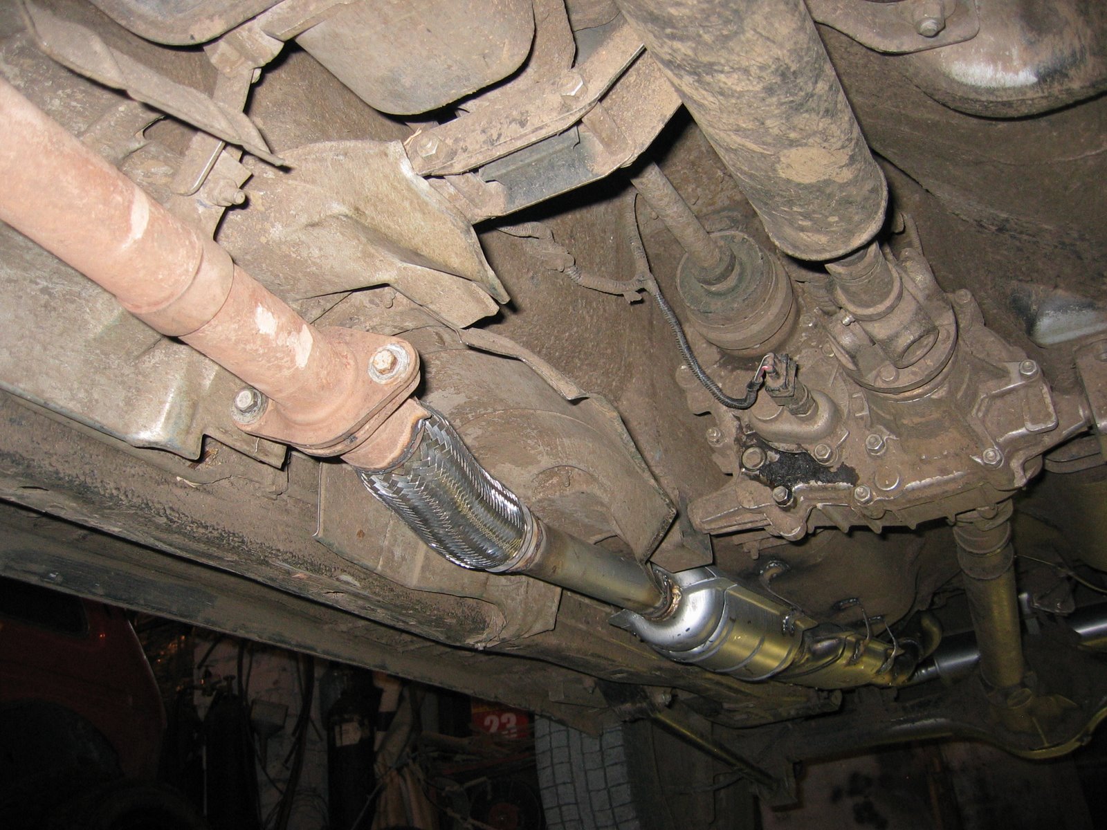

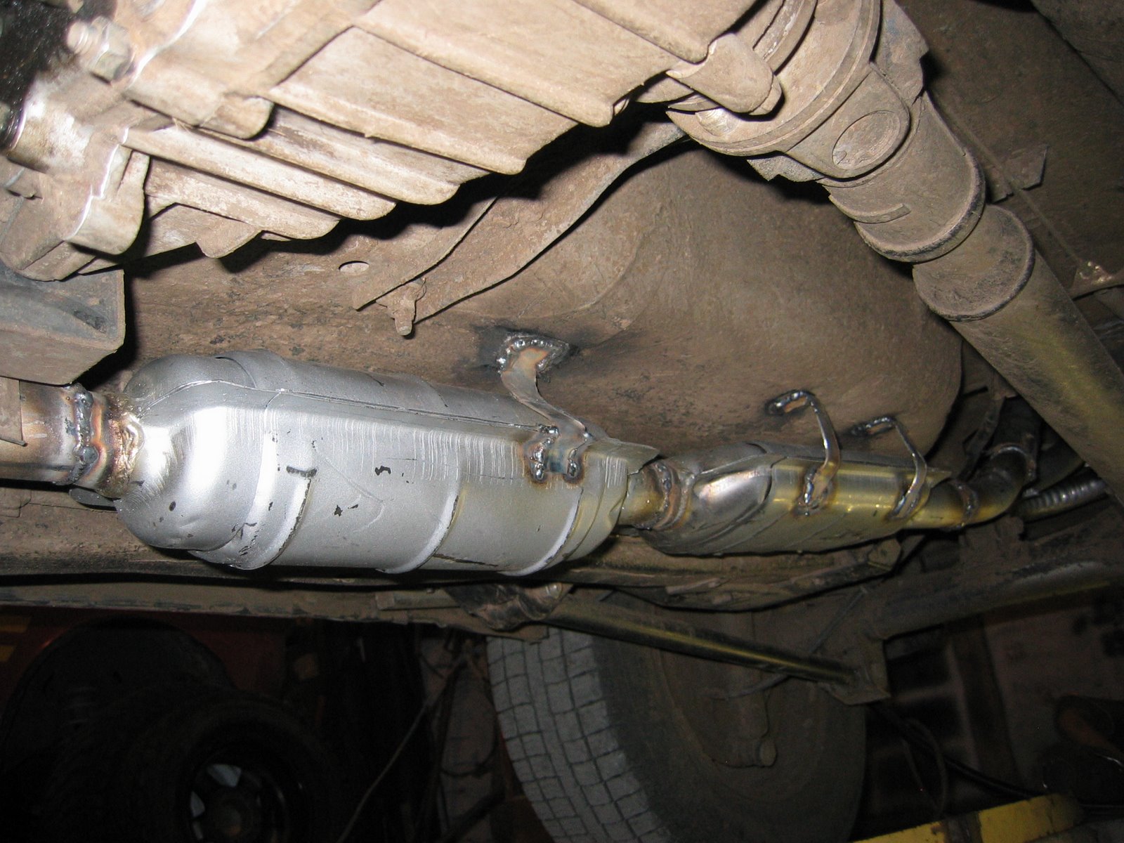

А вот и готов мой первый вариант на Шниву.
Такой глушак увеличивает просвет.
КОТ АУ! Кто спрашивал про прямоток?
Немного недоделан, труда не должна проходить под бампером, ее оторвет.
Появился гул как от саба в салоне. Буду думать откуда он.
14.11.2008 20:11
14.11.2008 20:12
14.11.2008 20:21

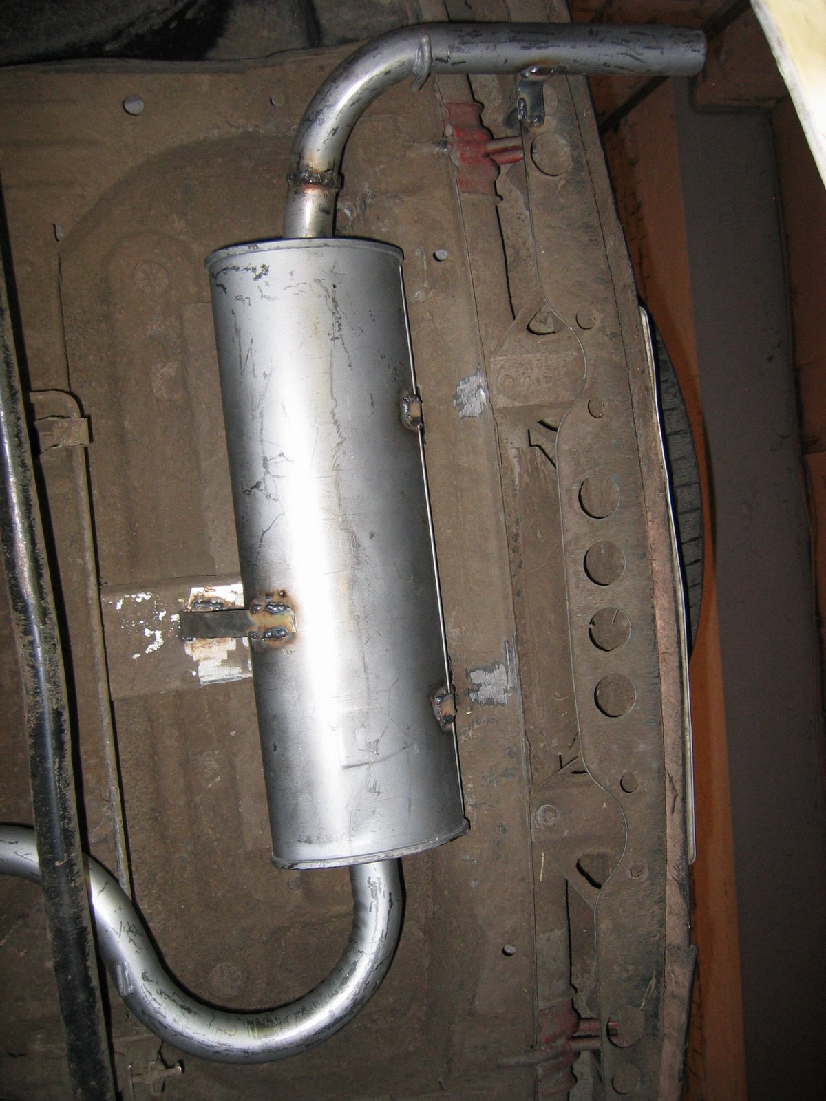

резонаторы от 03 как самые плосике, задняя бочка от 213
в дальнейшем замена второго круглого резонатора от 03 на плоский
подвешивание задней бочки от шнивы на резинки через сильфон.
уже попробовал на бездорожье. Охереть ураган. Ниче нигде не стучит и не бухает. Теперь я только узнал, что бубухает на бездорожье больше глушак. Но... комфорту большой минус. Уши вянут.
14.11.2008 21:47
Гудеть стало от того, что теперь глушак соединен с корпусом не резинкой, убивающей гул, а напрямую, железкой через которую звук/вибрация идут как... по железу.
14.11.2008 21:53
интересно, если приварить не напрямую железкой, а к двум(четырем, восьми...) пружинам на разтяжку?
