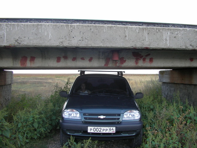

Кстати история из жизни. Давным давно, еще на своей первой шнивке я ехал полями напрямки домой со стороны Казахстана. Вечерело, надо было проехать через железку либо ехать вдоль нее неизвестно сколько, либо возвращаться назад 40 км и другой дорогой. Короч возник гемор. Через нее никак, насыпь высоко. И вот нашел я дырочку для водстока под ней! Едва пролез, даже дугой чиркнул в одном месте. Багажник пришлось снять. Сделал это быстро и один. Жена была в положении, она просто сидела в машине. Вот те еще повод для размышления о быстросъемности корзины.
Для Артофа: если там поедешь так же, из машины под мостом не вылезай, машина упрется крышей в бетон в распорку! :D:D:D
