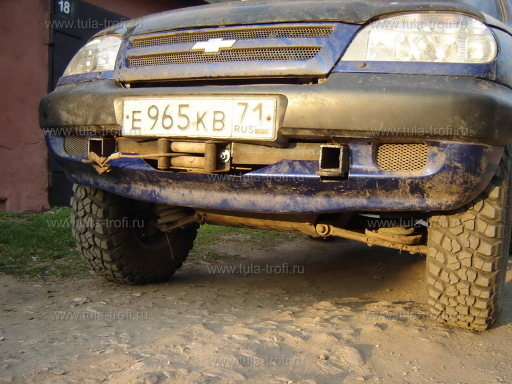

Лебедка на Шеви Ниву
21.06.2012 21:27
Вот не сложный способ установить лебедку в штатный бампер Шнивы.... Получается не брутально, не портит внешний вид и в работе не сложно. Можно в гараже сделать
21.06.2012 21:28
подробнее по установке глянте здесь http://jeepstroy.ru/vaz/chevrolet/d126/ там больше фото. все сюда копировать влом)

ИМХО:
Конструкция имеет право на жизнь, но:
1) не брутально - хлипокавато как-то...
2) по моему в случае установки 6-ой лебедки балку бампера так сильно "чекрыжить" не обязательно... - можноее оставить практически целой (а значит выполняющей свои функции).
3) слишком сильно пореза пластиковый бампер... ИМХО достаточно было из него вывести губки для лебедки и все... Т.к. если дело дохоидт до лебедки/джека пластику уже не жить...
4) ИМХО всего 2 места под джек (причем не приспособленные для этого) - Это слишком мало...
