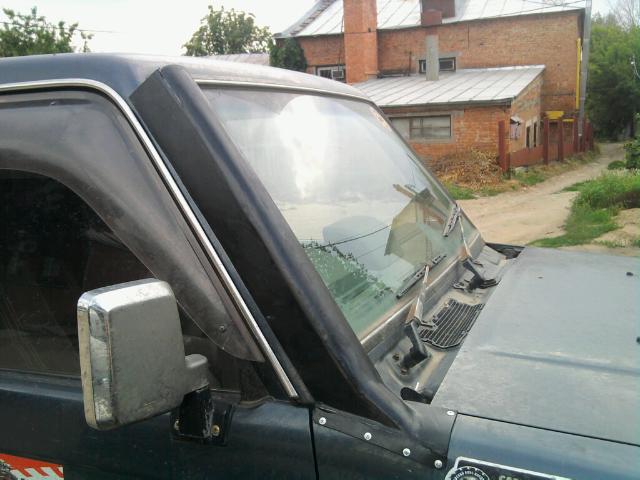

Смастырил себе шнорхель малость не доделал пока ни как не определюсь с самим воздухозаборником , то-ли сделать на подобии сафаревского но он у меня угловатый получиться , мож они готовые где продаются ? или просто назад завернуть:(
На сколько он весь герметичный должен быть - (затыкаеш и машина глохнуть должна ?)

1 Сафаревские головки продаться готовые (причем как оригинальные, так и китайские копии). Причем бывают они 2-х размеров: с посадкой на трубу 3" (грубо 75мм диаметр - у меня такая есть) и 3.5" (считай сам).
2. Герметичность шнорка обычно проверяют именно затыканем... правда тут есть одно НО если мотор шибка мощный, то затыкать шнорк опасно...
