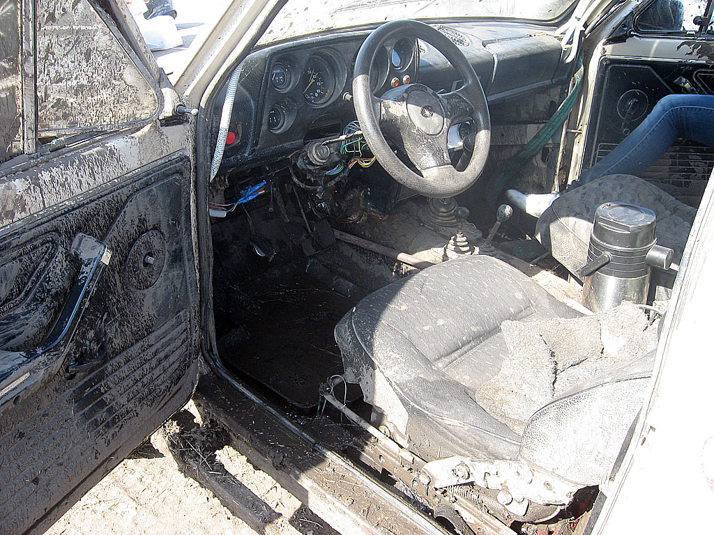

Че за ГЛУ-мобиль?
Это легенда :) Мечта любого шнивовода )
Здесь есть старые фотки
http://www.chevy-niva.ru/viewtopic.php?t=31307
Сейчас на эту машину установлены военные мосты от УАЗа.
