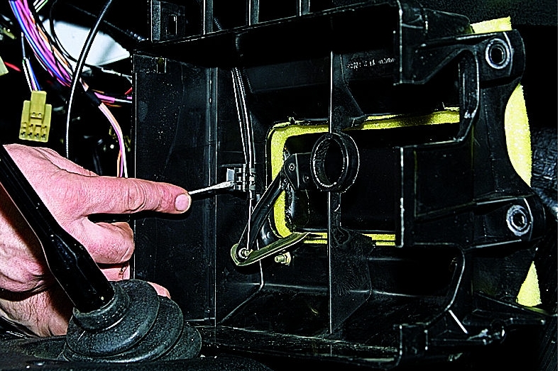

мож есть фоты из руководства по ремонту...

Там в руководстве (в том которое у меня) фотка не очень информативная.

Ну в принципе стало хотя бы понятно, где искать. СПАСИБО !:drinks:

Зы: судя по фото, в правом верхнем углу - это подача воздуха к центральным соплам... тогда вообще всё доступно для понимания)

20.11.2012 15:43
Вот на это фото еще посмотри, тут как раз снимают тросик заслонки холодного притока (тот который из-под капота видать)
