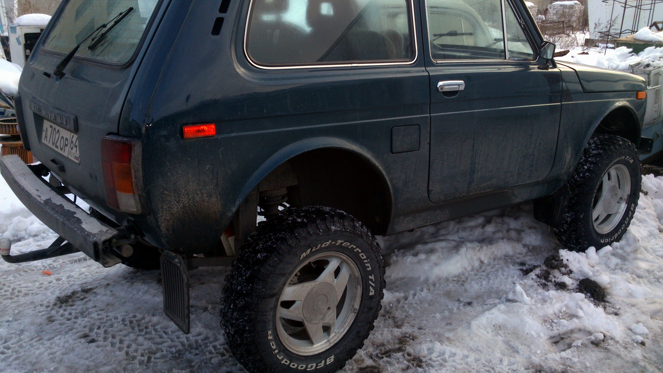

Недавно брат сфоткал нивку с интересным вариантом подвески. Никто не знает, как это называется? Чей аппарат? как в деле? Я так понимаю, ход подвески должен быть огого, но непонятно, как это будет работать на асфальте.

картинко №2, общий вид

механизм уатта
ход подвески ни причем, это усовершенствование тяги панара, чтобы мост не смещался вбок когда изменяется его положение по вертикали

блин, открыл америку)) теперь знаю, как оно называется, можно идти курить мануалы..

Prikol писал, вроде на ягудинской станции (кажется так) делали (или вернее, имеет отношение). Лифт на этом коротыше поразил.

а мне понравились дисковые задние тормоза)))))

Это машина (если не ошибаюсь) самого хозяина станции!!!
Спереди лифт достигнут приваренного второго лонжерона...
Машину используют для перевозки снежика:)
