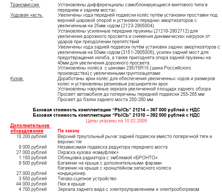

Вот нашел на просторах инета интересный документ: http://www.niva4x4.ru/download.php?id=15174
Комплектация Нивы "Рысь" с ценами + доп опции с ценами...

Отдельно порадовала стоимость установки люка и эмблемы "Бронто"

Если кому вдруг кайфолом качать doc то вот:

Не, ну цена за люк просто супер, а если экспедиционник сверху поставить, то он нужен как собаке пятая нога )))))
