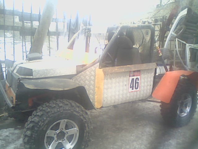

диски при эксплуатации показали себя очень достойно. почти 6 лет откатали в тяжёлых условиях под двумя авто

Вадим, я только после того как увидел в ролике на регионе эти диски на вашем авто перестал сомневаться. :)
