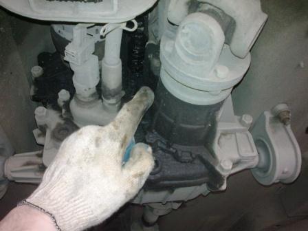

На днях полез под под свою нивушку, снял защиту РК и увидел там вот это. Под раздаткой что то сильно в масле. А что? кто знает подскажите.::unknown:

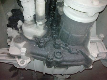

Фуу! Вроде получилось. Ну что вроде нормально видно!

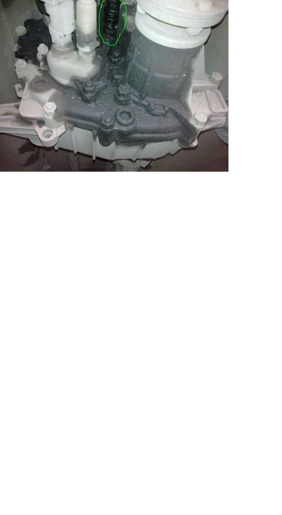

Вот именно эта штуковина, которая зеленым выделена вся в густом черном масле.

имхо течет из штоков вилок включения пониженной и блокировки. там колечки уплотнительные. решений куча. гуглите. если не капает я бы забил

Во! Нет масло не капает. А из-за этого могут передачки коробки туго втыкаться?

Нет на коробку это не каким боком не влияет..что гонит сверху вообще то странновато, может давление повышенное сапун забит или умудрились масла под завязку залить? Подобное бывает когда хорошенько и долго продавишь на трассе...но сальник сухой...или сальники научились делать:scratch:
