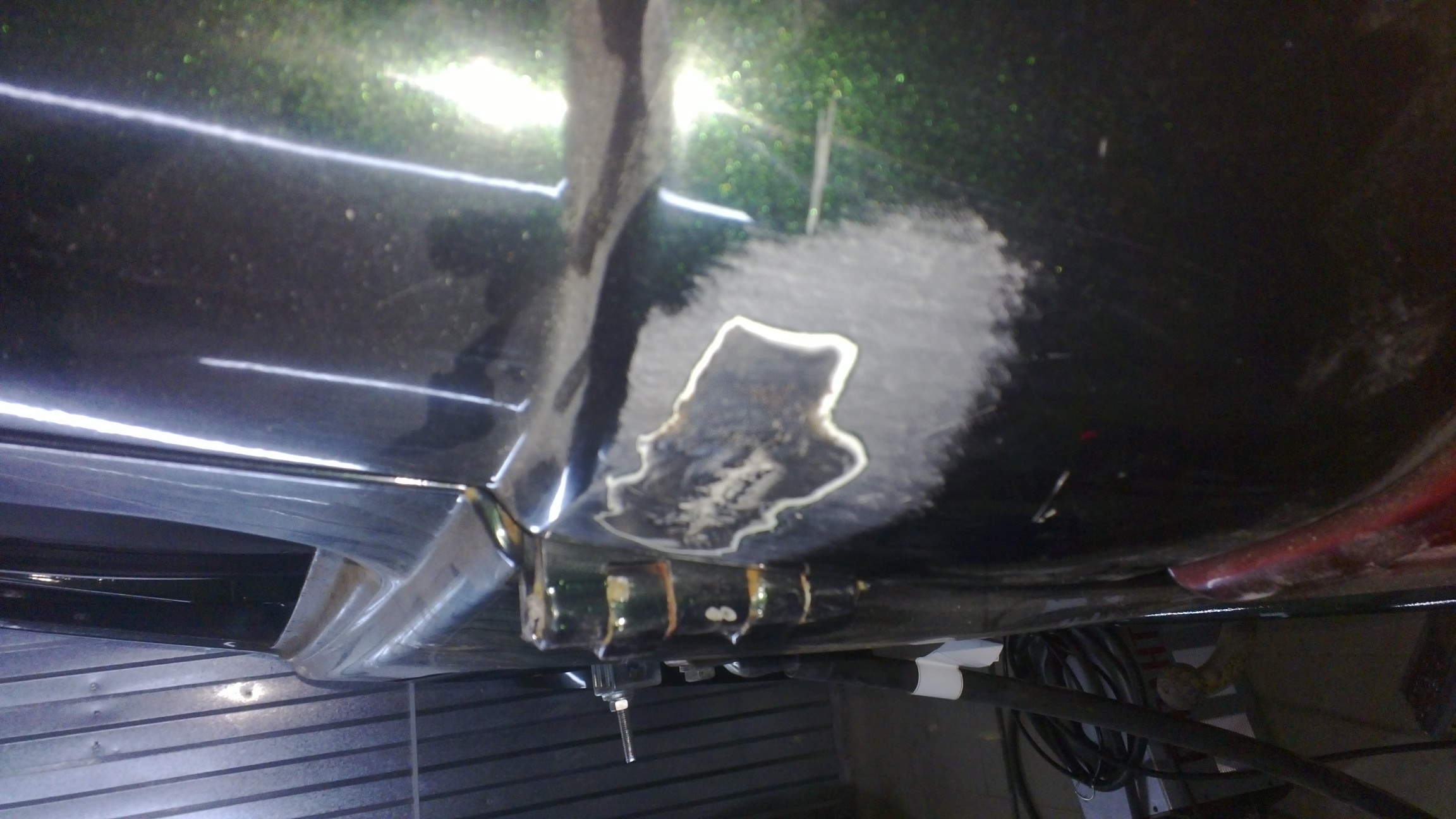

20.09.2013 13:50
Вот так вытащили удар (острым предметом с вытяжкой металла) с помощью споттера и усадкой угольным электродом
з.ы извиняюсь пока без видео,но я исправлюсь

15.12.2013 00:32
Не плохо для начала...
ИМХО Полуавтоматом и лебедкой аккуратнее бы получилось и в разы быстрее... Ты же сам себе ответил, что споттер нужен ИМЕННО В ТРУДОДОСТУПНЫХ МЕСТАХ. Подтянул, напильничком шагреньку навел и вперед на шпаклевку...
И все равно респект тебе за споттер. Классная все равно штука !!! )))
