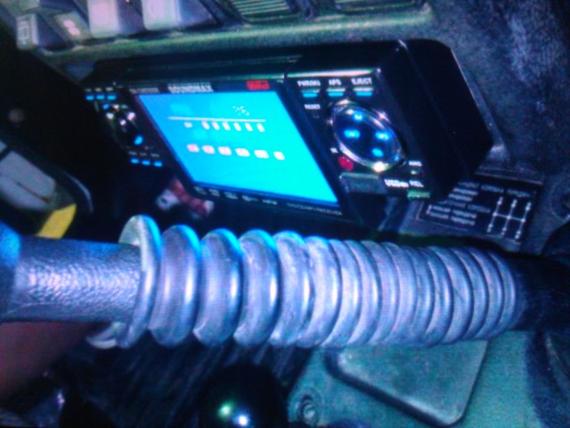

Сегодня столкнулась с неожиданной проблемой. Решила поставить автомагнитолу. Все прошло удачно. Только вот ручка переключения передач бьет по ней. То есть включаешь 1,3,и соответственно 5-ю, она ударяется по экрану магнитолы. Все ржут как лошади, говорят будешь музыку только стоя слушать, а подсказать никто не может. Что делать то? Люди помогите....

хотяб фотку для развития генератора идей))))

Пришлю сейчас, до стоянки до еду. Сфотографирую

19.07.2013 02:40
Глубже салазки магнитофона утопить, чтоб не торчала панель. Ничего не надо гнуть..

пионер или альпайн тот-же китай и делает их мосфет... дело не в этом, судя по фото, там еще есть куда мафон толкать, экран там вроде подвижный...
1. пихать до конца (экран как получится, будет чуть вверх смотреть)
2. менять мафон на мафон с 3" экраном.
3. менять машину:D
4. менять панельку или бороду (забыл уже конструкцию 13-14-й)
гофру лучше снять во все вариантах))))
