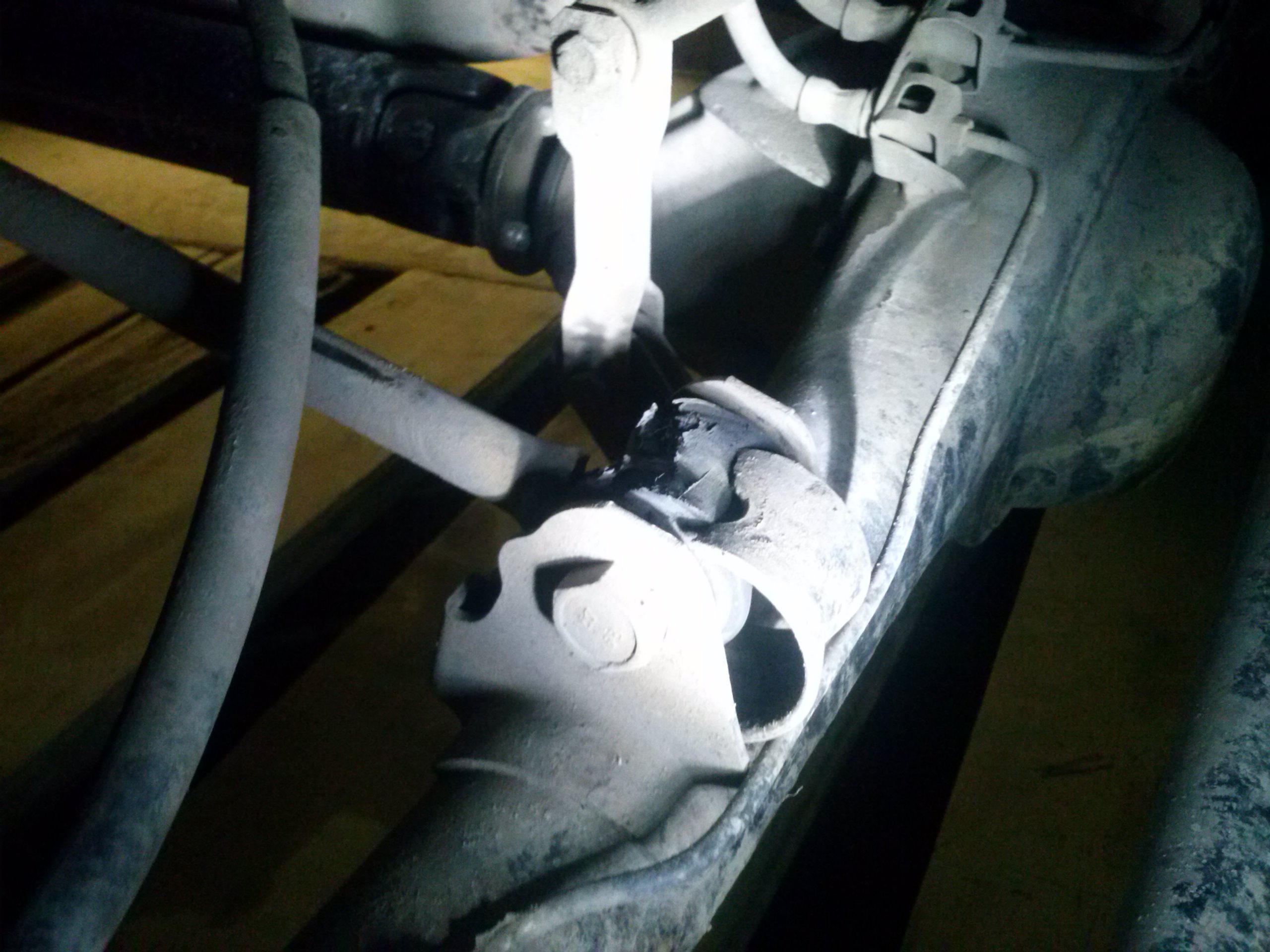

Печалька у меня приключилась вчера, пару дней назад заметил что стала появляться вибрация и какой то хруст, думал что граната, вчера во время движения в сторону дома началась такая вибрация! загнал в гараж вот что увидел

оторвались обе верхние тяги (маленькие), и набило кардан (в кресте), кто подскажет от чего могли оторваться тяги? от лифта могли???
09.08.2013 09:23
Просто так от лифта маловероятно, а вот если прыгать и скакать после лифта и еще мост усилить, тогда родные точно помрут.
09.08.2013 09:34
Скорее всего тяги гомно попались. А колеса уже потяжелее штатных, вот они и накрылись когда скакал по кочкам. Лифт наверное не причём, панара у тебя регулируемая?

Серж написал:
нет
Не регулируемая? Тогда может и из-за лифта если ещё и аморты подлиннее штатных стоят. Длинные тяги из-за длины еще живут, а короткие уже выворачивает.

лифт 5см, тяга не регулируемая, на коротыше так же было, отъездил год - покатушки, бш, все путем было...
09.08.2013 10:44
Серж написал:
Видимо тяги там были покачественнее ...
А панару удлини всё-таки.

лучше усилить. у меня сток шевролёт и то уже три разорвал (((((((

Могу свою померить, верхние делают регулируемыми что бы мост довернуть (что бы не закусывало крестовину если хода большие). У меня штатные стоят, только панара регулируемая. На коротыше еще не делал, там просто разрежу старую и сварю через кусок трубы по размеру.

У меня тоже короткие тяги умерли, как стал по природе ездить. Нашел у отца тяги от еще советской нивы, поставил, живут прекрасно!
09.08.2013 10:53
я вот тоже думаю поставить от старой, у меня как раз скилет 2121 догнивает стоит...

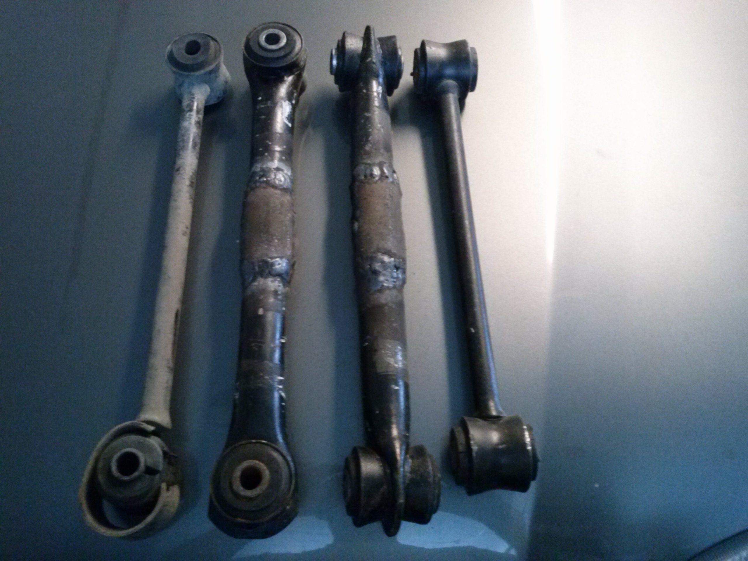

10.08.2013 09:38
Вот что я вчера под пивас изобразил
[img][/img]
10.08.2013 09:39
Слева - горетяга, справа новая тяга, в середине мои самодельные, сделанные из больших реактивок, удлиненые на 1см
