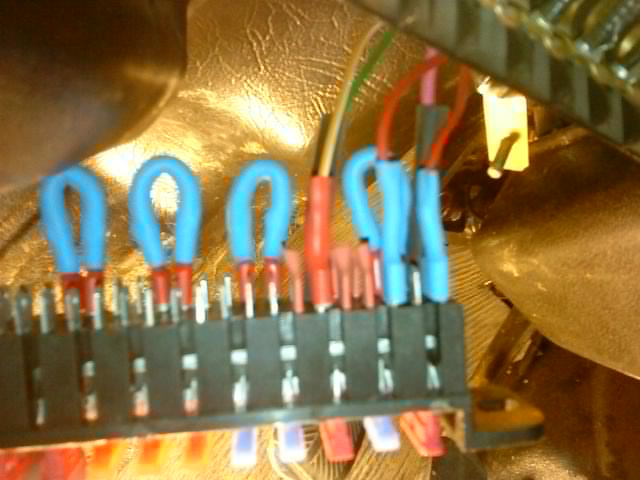

На 13 это именно волговский, раньше были только они, теперь есть короткий на 10 штук он уже для классики...у меня такой валяется, но кажется на нем тоже нет перемычек...перемычки делаются по разному, кто спаивает медным проводом, кто сгибает и спаивает сами клеммы,я обжимкой обжал клеммы на коротеньких проводках и одел на клеммы блока, в этих блоках клеммы двойные, на каждый пред по две...всего 4 перемычки ... http://www.niva4x4.ru/viewtopic.php?t=11307 это общая тема, у меня стоит так http://www.niva-faq.msk.ru/tehnika/elektro/predohr/monstr.htm только малость мешает капот открывать у кого руки большие...тут схема с перемычками http://www.niva-faq.msk.ru/tehnika/elektro/predohr/fl_pred.htm

А что под капотом мало проводов или соединений? И там есть достаточно сухие места... вот фото перемычек
14.09.2013 01:37
это уже в сборе
14.09.2013 01:39
ага, понятненько)))
