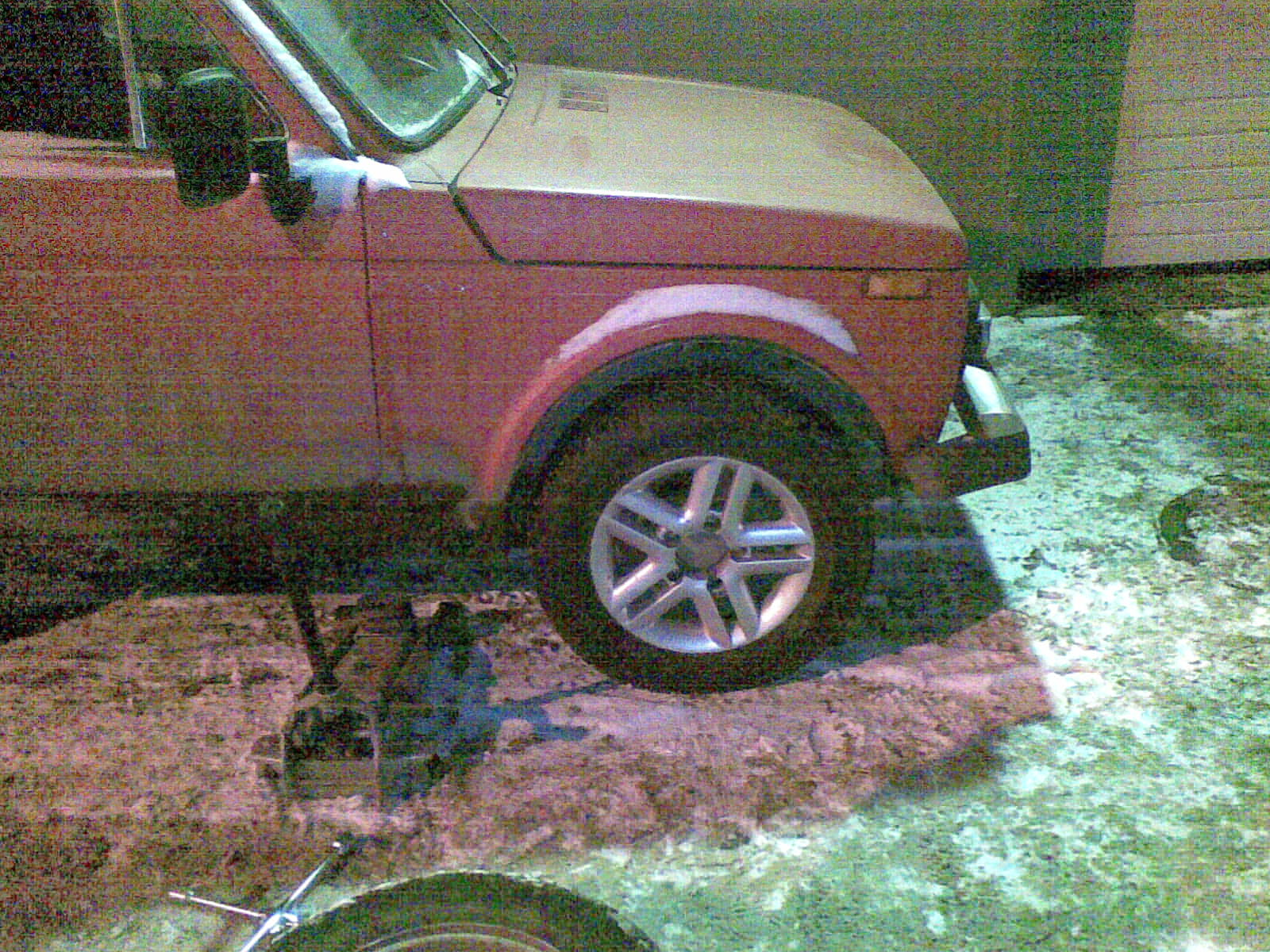

Дабы не плодить отдельных тем, спрошу тут!
Вчера были успешно порезаны арки с целью установки 235/75 R15, да вот не задача, диски с вылетом 40, теперь терзают сомнения, не будет ли тереть? Лифта нет. Оно конечно можно поставить, посмотреть, да не хочется переобуваться несколько раз.

40-й вылет это родной Шнивский, я ставил на коротыша без лифта с порезанными арками 235-е корды на 40-м вылете, практически не задевало нигде, пришлось только малясь кувалдой подрихтовать в местах соприкосновения и всё норм. Ты одень, посмотри, проехайся и сразу будет видно, может вообще ничего делать не придется, а может чуток еще где подрезать и подрихтовать:)

Мужики, спасибо за советы! Решил поставить и посмотреть, по результатам отпишусь.
28.04.2014 15:27
Наконец-то переобулся. Опасения не подтвердились, нигде не трет, не цепляет.:yahoo:

28.04.2014 15:30
хочется живьем посмотреть)))) а так огонь)
