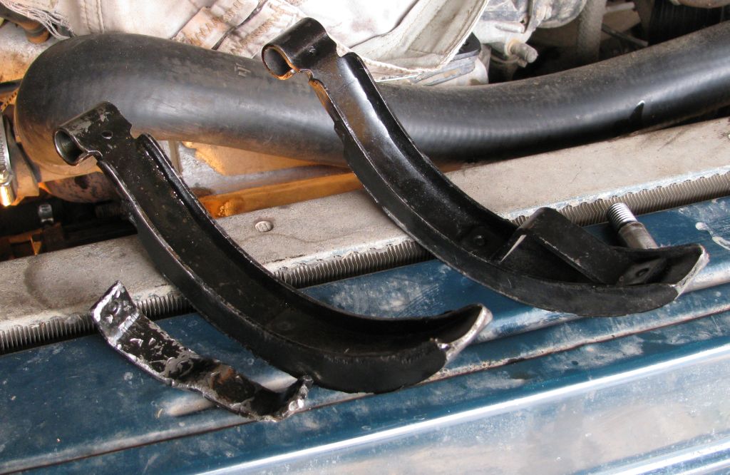

Сегодня наконецто починил систему натяжения цепи грм, которая сломалась во время экспедиции. Беда оказалась в башмаке натяжителя, прямоугольный уступ в который упирается механизм натяжителя отвалился от башмака и улетел в картер двигателя, цепь вообще была не натянута, и не было возможности ее натянуть. И еще повезло что эта железка не попала между цепью и звездочкой, иначе словил бы клин, а так отделался малой кровью 250 рублей из них мега ключ для вращения коленвала за 150 р.
P.S. Железочку выловил из картера магнитом на веревке, когда ехал домой из гаража отказал правый передний воворотник и повторитель.

советую еще заодно поставить автоматический натяжитель цепи "пилот", хотя тебе это и не так критично, у тебя не гидронатяжитель, но все равно, говорят, лучше в итоге.
А где купил мегаключ? Мне тоже нужен.
25.10.2009 07:01
sizz, на шевик не каждый ключик подходит. Я перепробовал несколько в итоге пришлось варганить самому:(
