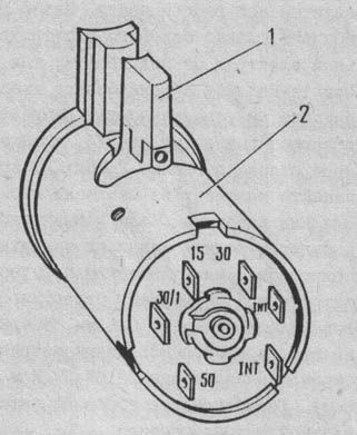

29.01.2014 23:22
Можно поставить любую кнопку. Если реле стартера исправно взять с замка зажигания два провода и их на кнопку. Можно сдёрнуть не вынимая контактной группы, кольцо потом ставится не всегда легко.
Вот картинки контактов:
29.01.2014 23:23
2. 30-й вывести в параллель.
