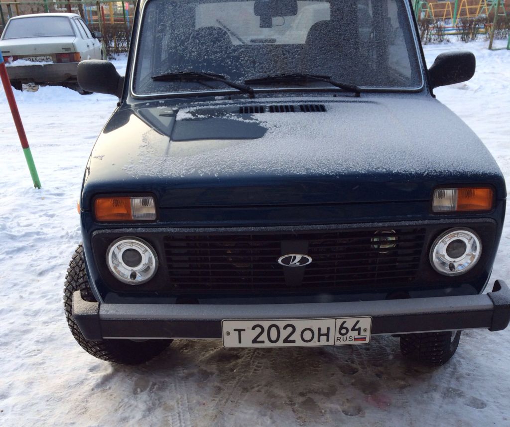

Поставил наконец то
25.02.2014 14:53
делись впечатлениеями
25.02.2014 15:07
Светят пока непонятно, вроде настроили, видно далеко, но чёт пучок какой странный))) а вообще в целом хорошо, нужен ксенон, поинтереснее будет я думаю!

А при установке болгарка понадобилась? И корректор штатный подошел?
25.02.2014 21:53
301 написал:И корректор штатный подошел?
Ога, и запись свидетельстве о регистрации сама появилась
25.02.2014 22:09
Обошлись без болгарки, немного крепление фары переделали, корректор не подходит, при установке насраивали, но при желании можно снять решетку и подкрутить болтики и настроить как хочешь!
25.02.2014 22:10
Но в целом я доволен)))
