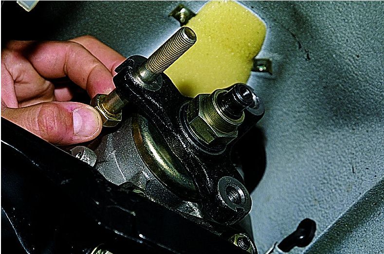

Снял КПП не откручивается гайка хвостовика.Как ее открутить?Думаю может быть включить две передачи сразу?а от этого ничего там не развалится?
02.04.2014 11:15
Болт от эл. муфты в вертолёт засунь, так что бы в коробку упёрся.
02.04.2014 11:20
Где-то читал что вертолет можно погнуть таким способом,а его менять не предвидилось
02.04.2014 11:21
Ни разу не гнул. Даже в мурзилке так рекомендуют, вот фотка оттуда:
02.04.2014 12:07
crocodil написал:
болтом как советуют , не делай , гнётся запросто а потом люди ищут откуда вибрация. откучивают с помощью оснастки или 2 передачи включи
