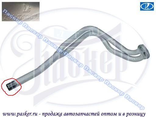

По длине не знаю.
213-й
27.03.2014 10:40
214-й
