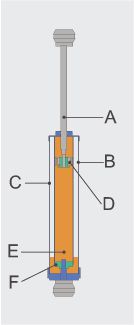

Двухтрубный масляный (гидравлический) амортизатор
Гидравлический двухтрубный амортизатор является самым простым, самым дешевым и, к сожалению, самым нестабильным. Двухтрубный амортизатор состоит из следующих компонентов: цилиндрический корпус (резервуар); рабочий цилиндр; клапан прямого хода (сжатия) встроенный в рабочий цилиндр; поршень; клапан обратного хода (отбоя) встроенный в поршень; шток; кожух.
[img][/img]
Рабочий цилиндр расположен в корпусе амортизатора, который служит одновременно резервуаром и наполнен определенным количеством масла. Поршень соединен со штоком и располагается в рабочем цилиндре. Принцип работы такого амортизатора весьма прост. При работе на сжатие, поршень со штоком движется вниз и вытесняет масло через клапан прямого хода из рабочего цилиндра в корпус амортизатора. При этом воздух, который находится в верхней части резервуара, немного сжимается. При работе на отбой, поршень движется в обратном направлении и через клапан обратного хода перепускает масло из корпуса в рабочий цилиндр. Как видно, ни конструкция, ни принцип работы не вызывают вопросов – все предельно просто. Но не может быть все одновременно просто и эффективно. У гидравлического амортизатора имеется ряд серьезных недостатков. Главным недостатком является нагрев. Как известно гашение одной энергии порождает возникновение другой, так и в амортизаторе – компенсированные колебания пружины превращаются в тепловую энергию и масло соответственно нагревается. Из-за двухтрубной конструкции и сравнительно малого объема, масло быстро нагревается, но плохо охлаждается. Данная проблема автоматически порождает следующую – вспенивание масла. Бороться с этим никак нельзя, но бывалые автолюбители очень часто пытаются избавиться от аэрации, путем заполнения нового амортизатора маслом что называется «под завязку». Конечно же, это в корне неправильно и лишнее масло определенно отыщет путь на волю, что приведет к преждевременному выходу из строя амортизатора. Аэрация – это болезнь масляных амортизаторов и с этим остается только смириться.

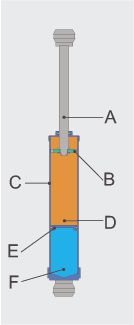

Однотрубный газовый амортизатор
Это и есть те самые «газовые» амортизаторы, которые всегда в особом почете у всех водителей. Но и в них имеется все тоже масло, которое правда не контактирует с газом. Конструкция однотрубного амортизатора несколько отличается от старшего собрата и включает в себя следующие компоненты: корпус амортизатора; шток; поршень, соединенный со штоком и оснащенный двумя клапанами – прямого и обратного хода; поршень-поплавок, отделяющий масло от газа.
Различия налицо – в этом амортизаторе отсутствует рабочая камера, потому как ее роль исполняет корпус. Однотрубный амортизатор делится на две камеры при помощи поршня-поплавка. В нижней части закачан все тот же азот, но уже под большим давлением, а верхняя часть заполнена маслом, в котором и перемещается основной поршень со штоком. Так как рабочая камера была исключена из конструкции, то клапан прямого хода расположился на поршне рядом с клапаном отбоя. Однотрубная конструкция позволила значительно увеличить объем масла и газа при этом, не меняя размеров самого амортизатора. Данное усовершенствование помогло избавиться от нагрева, а разделение газа и масла избавило от вспенивания последнего. Но данный тип амортизатора, конечно же, имеет некоторые недостатки. Жесткость амортизатора изменяется в зависимости от нагрева газа – чем горячее газ, тем жестче подвеска. Но главным недостатком является то, что при повреждении корпуса (вмятина), поршень просто заклинит внутри и амортизатор мгновенно придет в негодность. Тем не менее, как показывает практика, такие случаи встречаются крайне редко.
