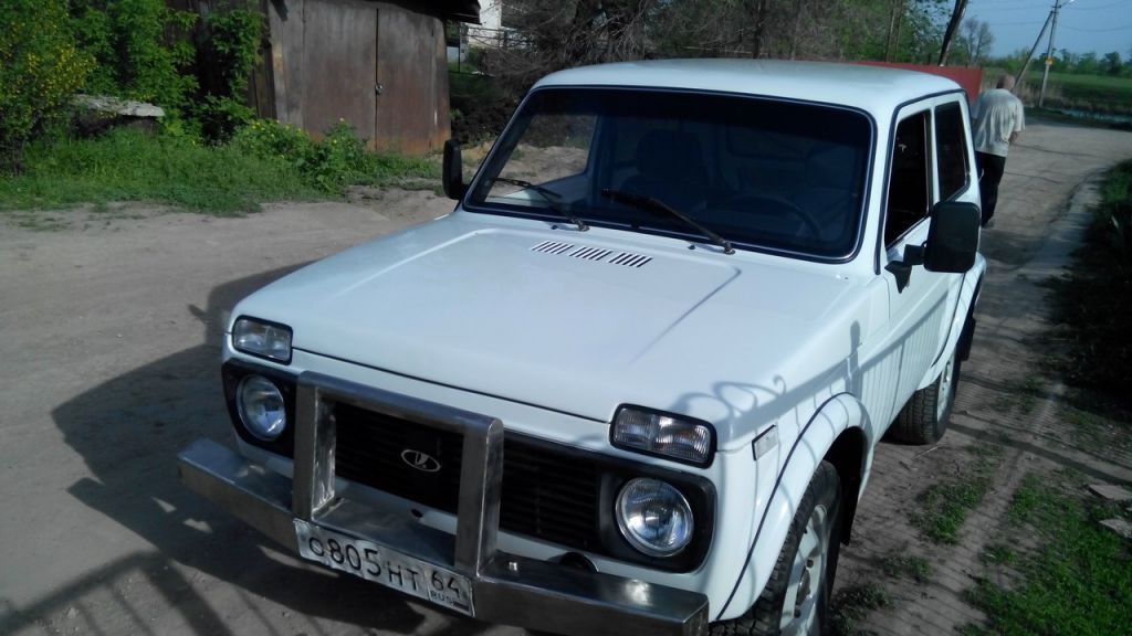

Всем добрый вечер нивоводы! Я новичок в нивах. Поэтому за глупые может быть вопросы, которые буду задавать в дальнейшем, прошу не пинать) а теперь по теме.
Видел многие спрашивают про танковые фары, так вот, все же где можно их купить и сколько они примерно стоят? хочу дальнего света и со временем поставить ксенон в них. Поделитесь советом как и что и где)) фото машины скинул, где они будут лучше смотреться? в середине квадрата или по краям?) щас бампер покрыт хромом)))

Судя по фото штатные походу освары? Попробуйте для начала штатные сменить на весемы, ну или хеллу, зацените изменения. Стоит помониторить сайт вессема и хелы по ПТФкам, вот на весем сцылко http://wesemshop.ru/shop/faryi-wesem/dopolnitelnyie-faryi/2ho/2HO-151.60.html...То есть танкам есть альтернативы. Но если все же хочецо и все тут) то вот что с ними надо сделать чтоб добиться желаемого http://www.niva4x4.ru/viewtopic.php?t=17217&postdays=0&postorder=asc&start=0 и фсе. Взято с сайтов: niva4*4.ru и wesemshop.ru
