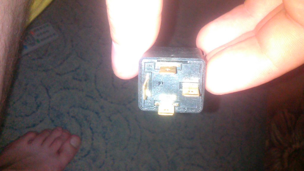

А вот к такому реле подключать надо?75.3777-10 там на нем 85,86,87 и 30.я не могу разобраться какие провода на реле,какие на кнопку,какие с кнопки на реле)
07.06.2014 15:27
86 и 85 - обмотка управления. 30 и 87 - контактная группа

Т.е.на 30 кидаю + от акума ,87 минус .86 и 85 на кнопку??)у меня вариант с принудительным включением

Так ты получишь КЗ. Без обид, но лучше обратись к электрику.

на 85 минус
на 86 - плюс от кнопки . к самой кнопке подвести плюс через предохранитель
на 30 кидаешь плюс от аккумулятора через предохранитель
на 87 кидаешь провод к вентиляторам.
к вентиляторам провод брать потолще - от 3 квадратов ( ток при включении - за 30 ампер переваливает на некоторых экземплярах

Спасибо!вот чего я и искал.попробую,думаю все получится!
