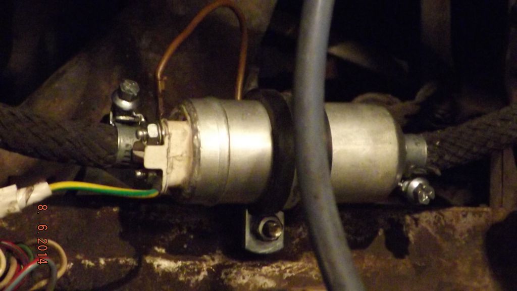

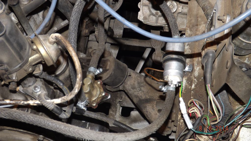

Две недели мудохался с ними. Купил в разных местах 4 бензонасоса пекар примерно по 750 р каждый. Из них не один нормально не работал. Плюнул на все, вернул их в магазин. Проблему решил подборкой и установкой и регулировкой эбн низкого давления. Уже месяц- полет отличный, расход не увеличился не более 13л на 100км притом что, я ношусь нормально и бензин не экономлю.

Производительность 95 л в час и давление 0.3 бар, но это все надо дорабатывать и регулировать под конкретную машину. Если просто купить и поставить будет не айс. Я взял атс в экзисте 1300р, примерно часов 8 секаса с ним и результат на лицо. Если не навсегда, то надолгое время лишусь головной боли.

Пропала еще одна проблема, при суточном простое карб высыхал и приходилось стартером маслать пока бензин не накачает. Теперь включаеш зажигание ждешь пару сек и заводишь с полоборота.

Врезка в магистраль между пекаром и карбом. С пекара надо вынуть шток. Пекар остается на машине на случай если эбн схватит воздух из бака. Электрически подключается на массу и на катушку зажигания через предохранитель. Регулируется и дорабатывается сам бензонасос т.е. он разбирается и доводится до ума. Инструкций много в инете под разные эбн. А конкретней наждачка + руки не кривые и много терпения.(это регулировка) А доработка- устранение болезней эбн тоже под конкретную модель.
