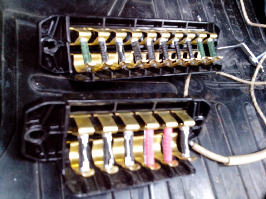

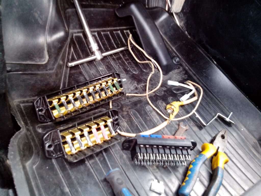

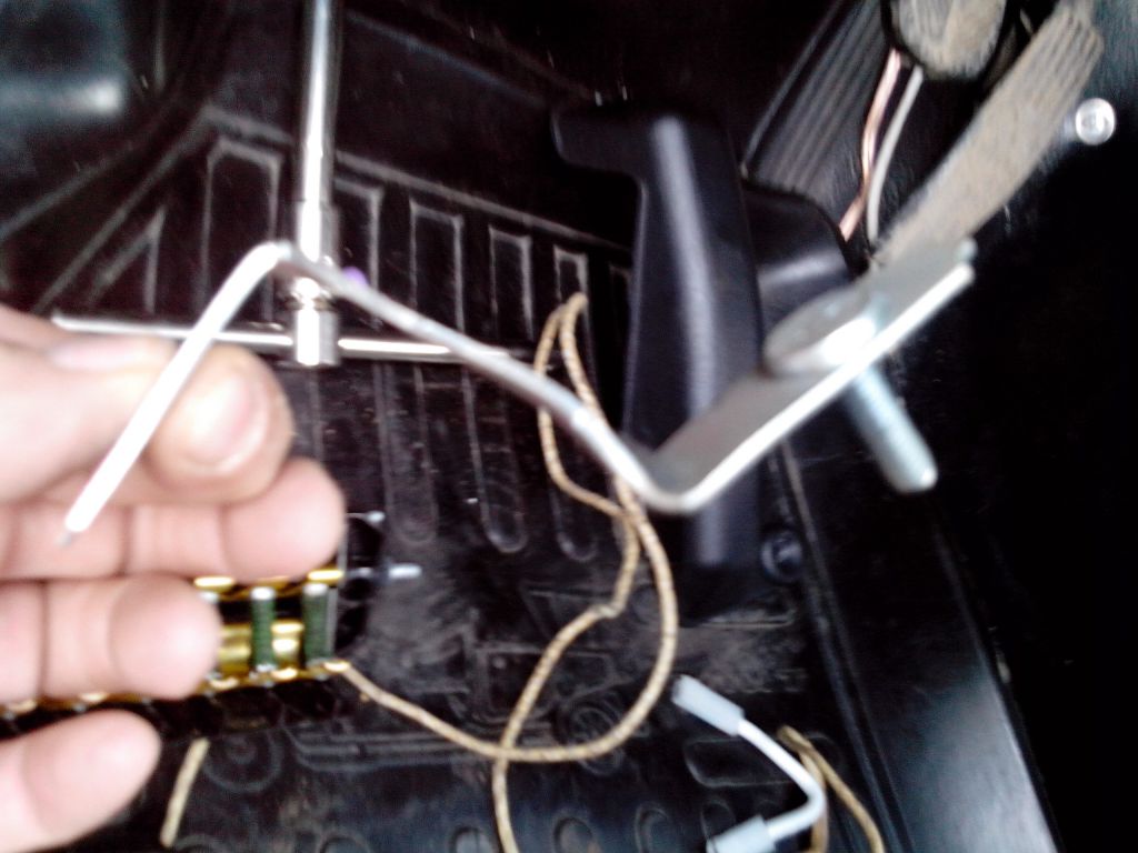

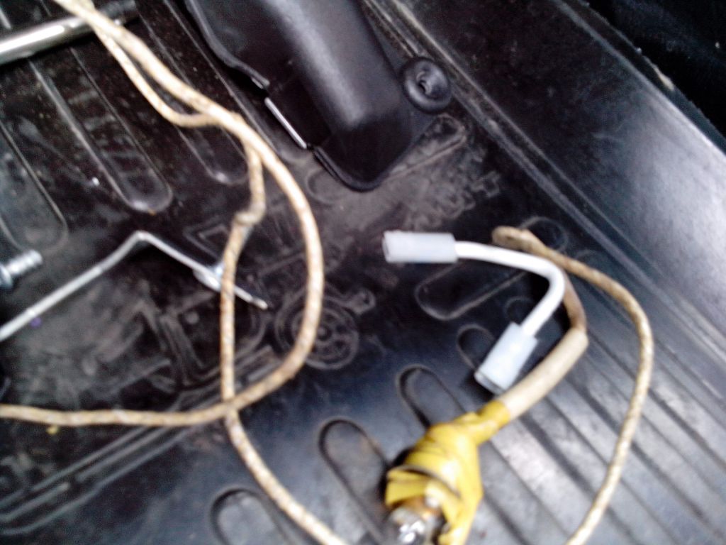

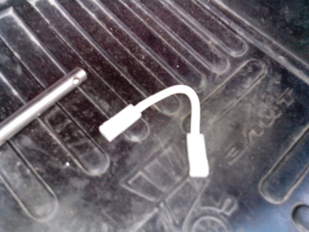

Всем привет. Итак, я отправился в один из магазинов прикупил 2 блока, на 13 и 9 гнёзд. Подготовил заранее коротенькие перемычки сечением 4мм с 2мя разьёмами на концах, специально их не изготовлял - подобрал подходящие(он будет на фото). Сняв нижний блок не снимая с него проводов, смотрим-задействованы всего 2 гнезда,не трогаем его - пусть висит, потом вернемся к нему. Демонтируем с крепления верхний блок, смотрим какие предохранители стоят и подбираем на новом такие же, Аккуратно по проводочку переставляем каждый на новый блок, там где пары на старом блоке запараллелены - на новом ставим перемычки. В итоге остаётся несколько свободных гнёзд на новом блоке-снимаем с нижнего малого и переставляем на верхний в том же порядке следования после всех на свободные гнёзда. Все вмещается на один. В моём случае новый 9ти флажковый остался ненужным, и пойдет на допканалы-стеклоподъёмы, туманки, рация,музыка и что ещё появится...Вся работа занимает минут 30, при установке нового блока могут возникнуть нестыковки по местам отверстий на блоке предохранителей и шпилькам-надо просто подогнуть немного шпильки, и поправив провода устанавливаем. Всем удачи

фото
04.08.2014 08:05
нов
04.08.2014 08:06
старые

перемычка
04.08.2014 08:09
и
04.08.2014 08:10
и
04.08.2014 08:12
свободный блок

Добавлю: в процессе эксплуатации первый месяц часто проверял перемычки на нагрев-у меня не греются не плавятся. Не жалейте-меньше сечение нет смысла ставить будут греться. Нижний блок буду ставить в подкапотном над аккумом, там ему самое место.
