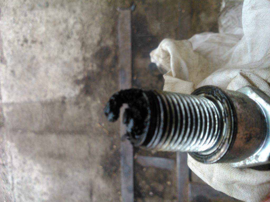

09.09.2014 22:35
не ну место для искры ещё есть! не совсем заросло может еще поработает:scratch:
я газ на машину ставил вот недавно они свечи выкрутили, а на них на керамике полосочка желтоватая пропускают обратно выкидывай на .. .. говорят не будет работать. я говорю ставьте, свечи иридиевые только поставил 650р/шт а их там 6шт проехал на них 4000 а мото ресурс у них 60 000тыс. да и денег у меня нет чтобы новые поставить.в итоге работает хорошо все.
09.09.2014 22:45
Safari написал:
Так этот ресурс для заграницы. У нас ресурса у вещей не существует. ;)
