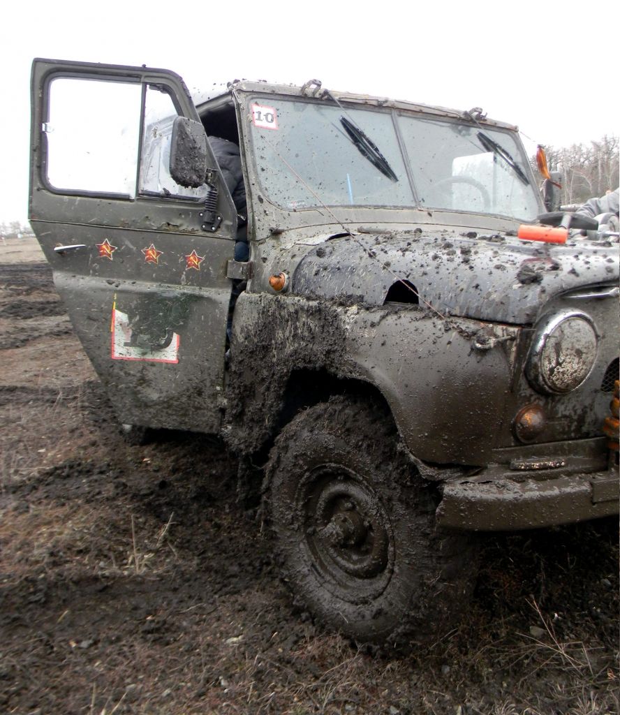

есть такое понятие резину "домиком натягивать" когда узкую резину на широкие диски натягивают
i1053.photobucket.com/albums/s466/littlewolf-28/473E1F82-0806-4F5C-8427-A7AA550700ED-2080-0000016E29ADDC17_zps50c2f7f9.jpg

Ужас какой. Но у меня то скорее наоборот. Стоит 205, а в планах 215. Но я не думаю что из-за 1см наступит жопа. Точнее так, это и есть тот вопрос ответ на который я никак не пойму, не смотря на кучу постов.

Ну некоторые и подвеску занижают :)
Думается из той же серии...
Нам выпуклость надобно, шоб не разбортировалась!!!
