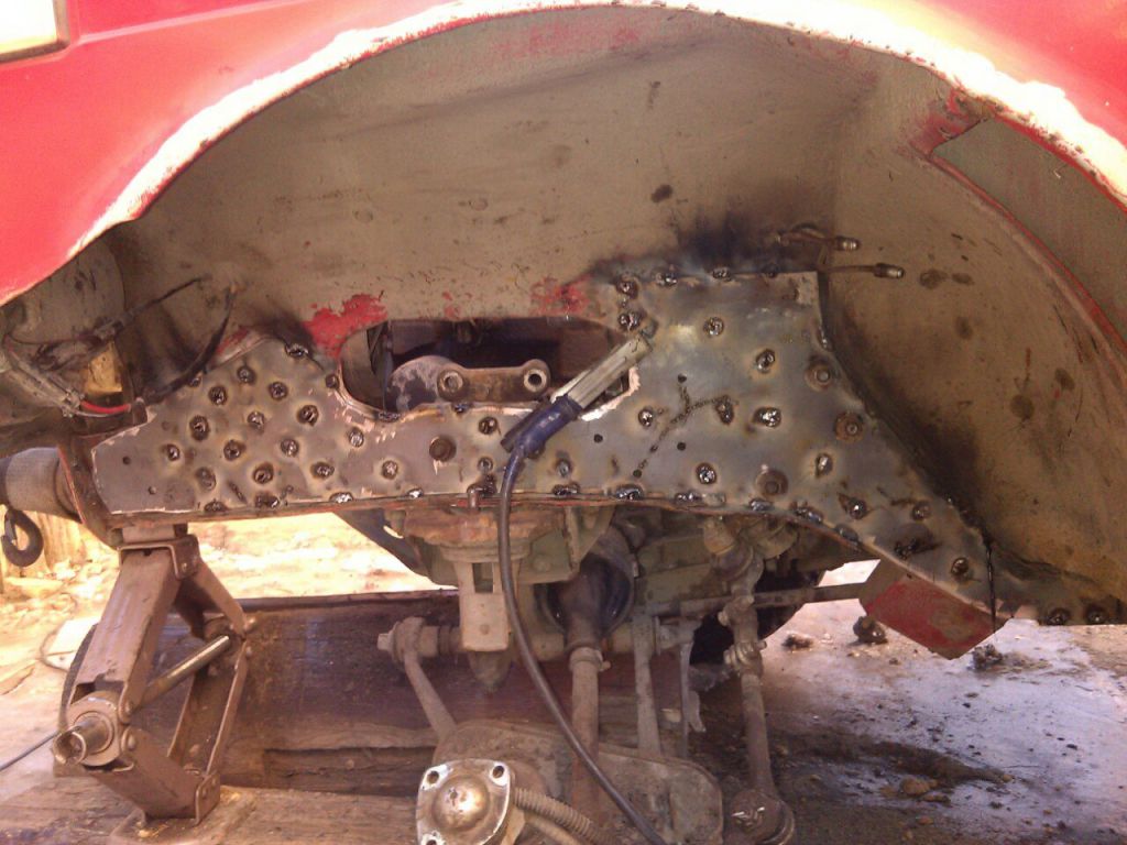

Всем привет.Вот занялись с братом усилением передних лонжеронов на зомбоНИВЕ.вынудило к этому выравание домика переднего амортизатора.про усиление то все понятно,вот только ни как не можем определиться как амортизаторы лучше поставить и какие.не хочется оставлять как на стоке.думаю перенести чуть вправо и см на 5—7 выше и крепления такие как под задние аморты.может кто то подскажет как лучше сделать?

накладку сами вырезали? какой толщины метал?
22.01.2015 18:18
Сами металл 4мм .
22.01.2015 19:44
на будущее - при подобном ремонте ставьте домкрат не под край лонжерона , а под порог.
22.01.2015 19:53
Мы что отморозки чтоли ))))),просто тебе не видно машина на балке полностью лежит,и под порогом все норма))))просто лонж чуть пошел вот мы туда и поставили
24.01.2015 12:01
Решили ставить аммы от соболя)))))
24.01.2015 19:24
ахах :))) ну да - присмотрелся - увидел то что под балкой :))) А то, мозг привыкший к зомбоаппаратам страшные картины рисовал :)))
