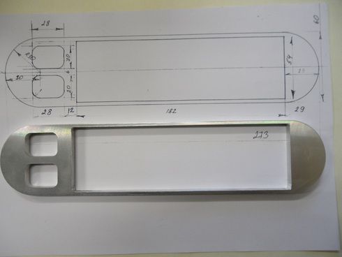

нашел чертежик в тырнете, распечатал, отдал фрезеровщику, и вот что получилось:

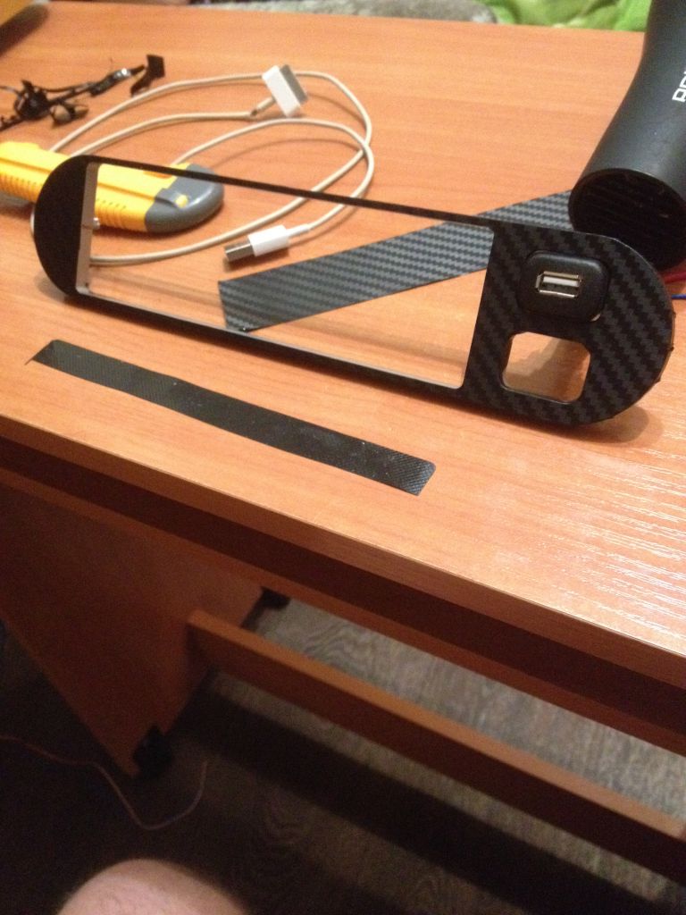

для обклейки заехал к наклейщикам ,взял у них кусочек пленки из отходов
04.04.2015 11:23
еше

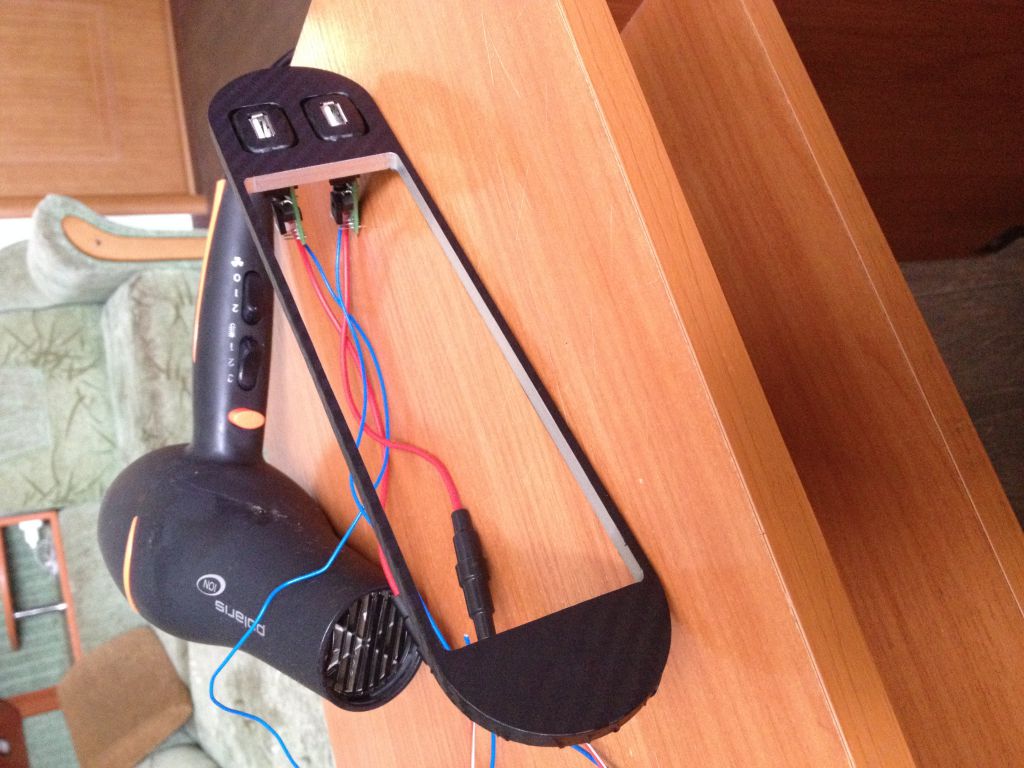

04.04.2015 11:24
такая фигня
04.04.2015 11:26
сгнобился и кнопки обклеил

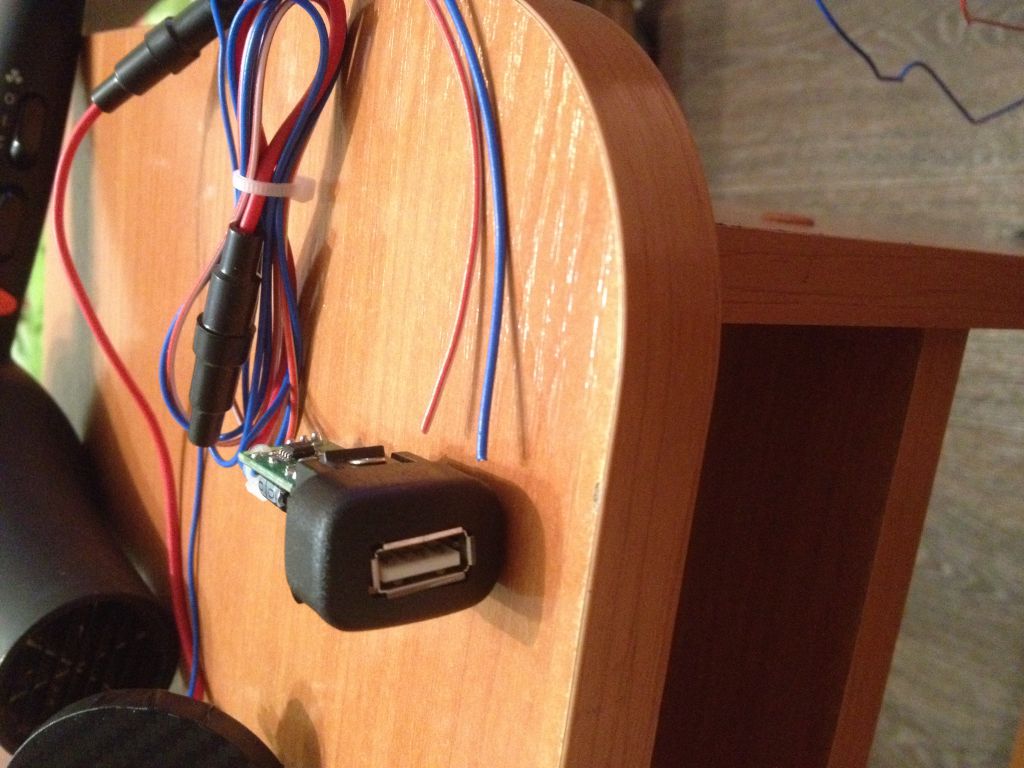

04.04.2015 11:28

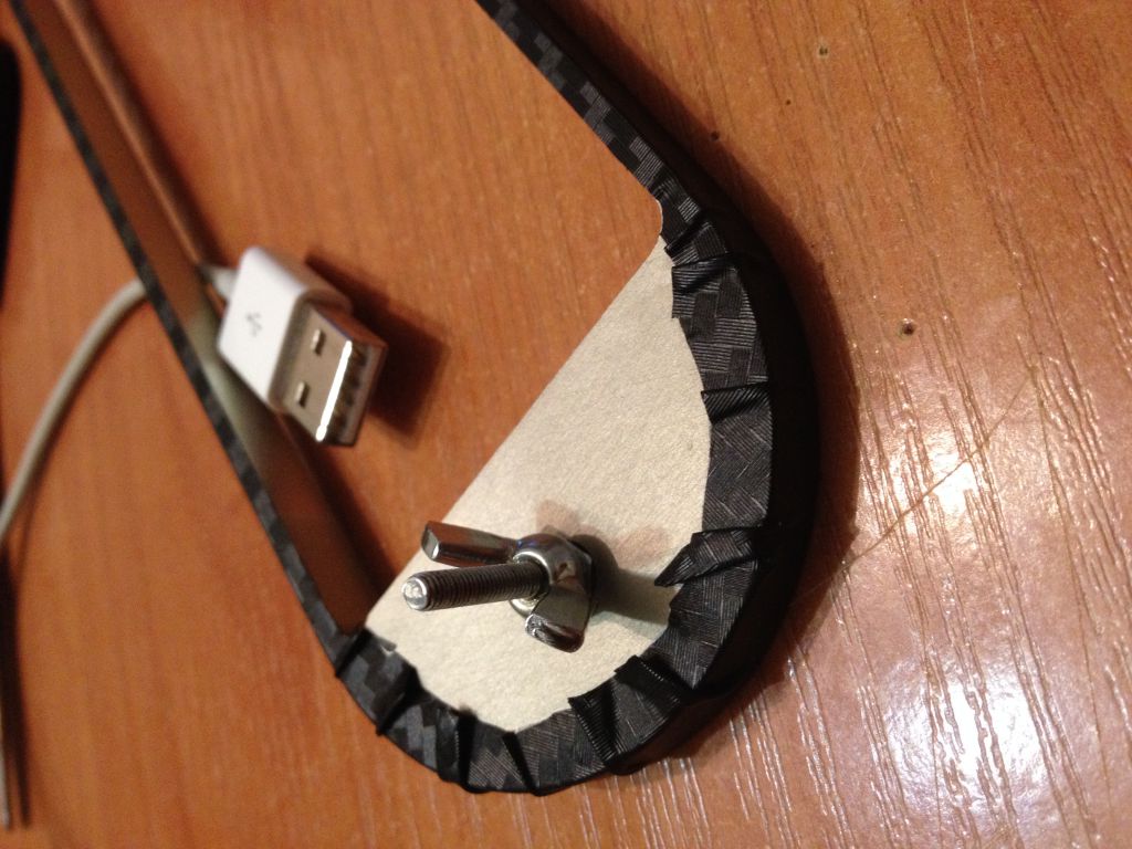

ну и с обратной стороны крепится это все таким образом:
