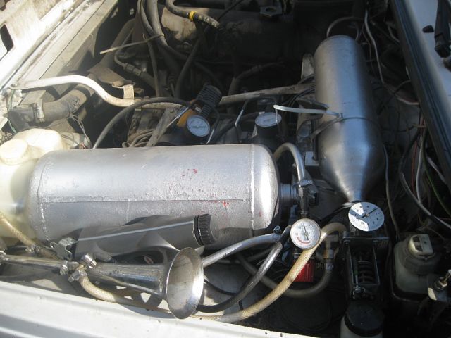

собрался ставить компрессор, ресивер что можно придумать чтобы компрессор при 3кг включался а при 7кг выключался

реле давления должно помочь тебе. на сенном осенью брал рублей за 700

да именно релешка, и ничего кроме, его можешь отрегулировать на любое давление какое тебе надо

как то так, регулируется включение и отключение компрессоров, и регулируется давление на выходе
