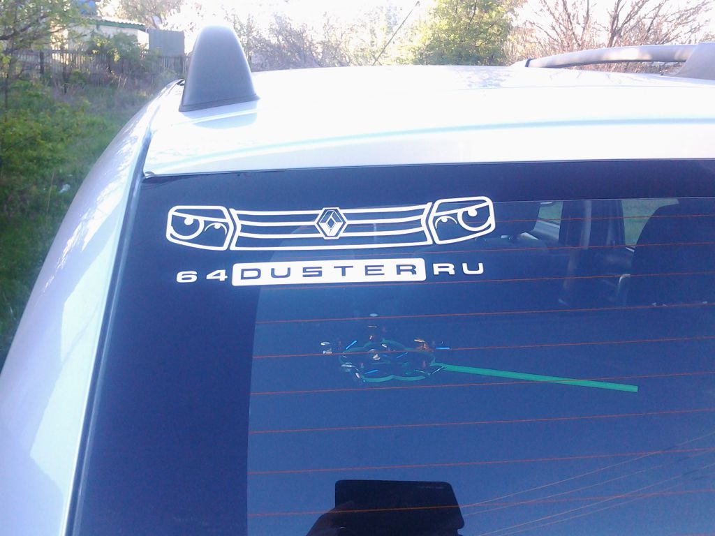

Нет, я дома остался, свой ДР отмечать, и у меня машинка с другими наклейками щас
