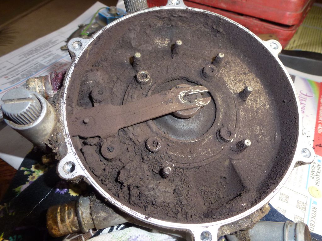

Парни,тему про ГБО не нашёл,если есть такая,киньте ссылку. Вчера решил почистить редуктор ГБО 2 поколения Lovatto,вот итог и конечно вопрос,это конденсат не слитый? Или газ такой?
03.04.2015 23:24
Скорее всего это газ такой. Давно ездишь на ловато?
03.04.2015 23:47
kot@ написал:
Машину в ноябре купил..
04.04.2015 00:36
Это грязь или коррозия?
04.04.2015 08:46
fatcat написал:
Это грязь( не коррозия),как сказали ,конденсат который образуется,когда мало греешь на бензине,уходить ему было некуда,так как никто не знал про эту пробку слива(я видел её,но за 4 месяца не трогал ,попробовал открутить,не пошла,думал как бы не сломать. Вот он и высох от горячего антифриза. Решил подождать до замены мембран.
