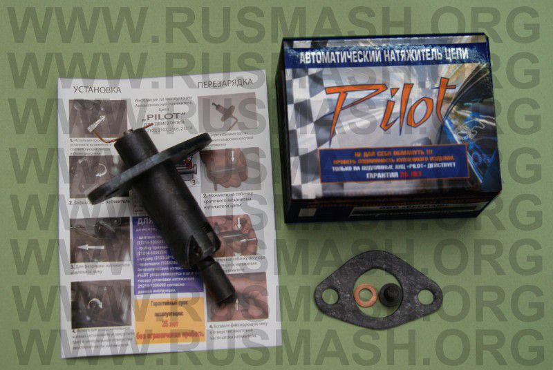

Ткните носом какой натяжитель нужен на шевроле ниву 2005 год???
11.09.2015 12:37
Либо такой ??
купил как на первом фото,на коробке написано для 21214. почитав инет,начали терзать сомнения, боюсь ставить(((
11.09.2015 13:36
на твоих фотках одинаковый натяжитель
бери такой

Почему одинаковый?? на одном есть на конце бабышка , а на другом типа крючка какого то....да с удовольствием купил бы исай, но не хочу связываться с почтой.
11.09.2015 14:52
И другим ставил пилот, и сам на таком же езжу. Единственное, лучше его отстрелить в магазине и проверить пружину, взведя заново. Изредка встречаются со слабой или короткой пружиной. Тебе тот нужен на котором галочка на 214 стоит. У него корпус самый длинный.
