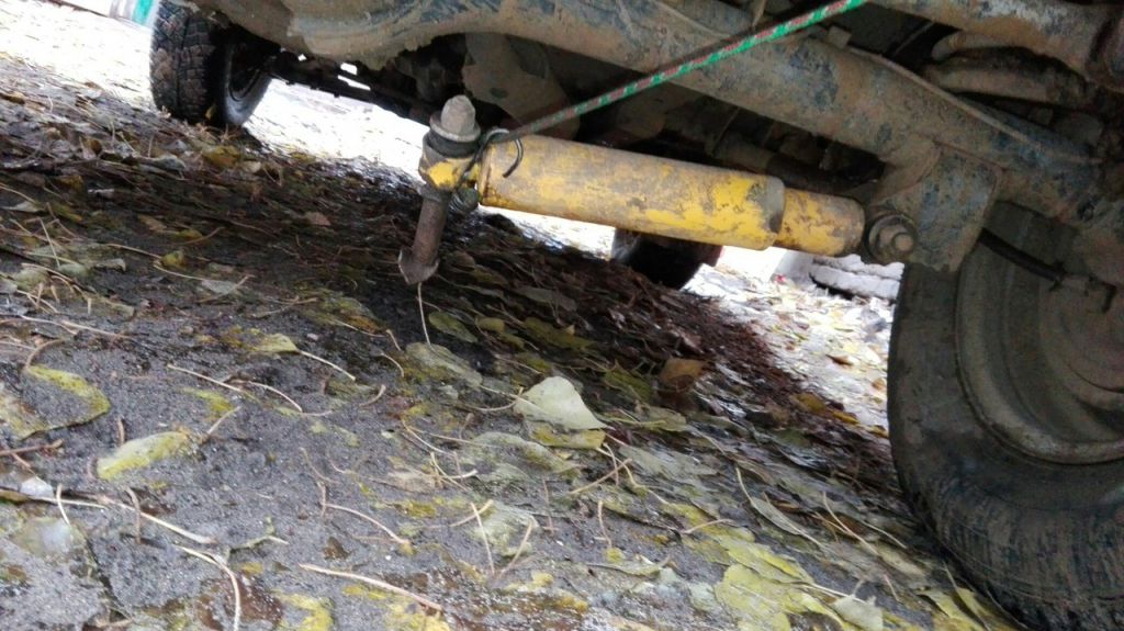

Добрый день, сегодня случился неприятный конфуз. поэтому прошу совета или помощи.
утром ехал с работы и услышал странный звук, остановился и увидел оторванное с корнем верхнее крепление амортизатора и собственно сам аморт лежащий верхним краем на земле, ну кое как привязал его к бамперу веревкой, и попытался доехать до дома, доехал и обнаружил смещение моста на 1,5 - 2 см вправо.
23.11.2015 15:17
со смещением моста не должно быть связано
23.11.2015 16:19
Смотри кронштейн тяги панара. Может тоже сгнил.
23.11.2015 16:53
Я с висящим задним амортизатором на шевике 3 недели ездил, и ничего не сместилось вроде О_о
23.11.2015 17:08
Ну я вообще без задних амортов неделю ездил))) мягко и комфортно))).
23.11.2015 17:37
a1bion написал:
Не укачивало?)))
23.11.2015 17:42
скорее всего, оторванный аморт- результат смещения моста, а не наоборот, надо смотреть панару и солдатика. А-то на ходу мост может вообще влево-вправо бегает...
23.11.2015 18:55
zodchiy написал:
Вот так вот у меня и было на длинной, только амортизатор не пострадал, а мост сместился и на ходу плавал вправо - влево. Сварка помогла!
23.11.2015 18:58
sancho-mart написал:
это как же нужно сместить мост, что бы на 21213 оторвало амортизатор
23.11.2015 19:02
zodchiy написал:
Не укачивало?)))
Нет, просто помягче было, пружины увеличенные и жесткие просто были из-за них и разорвало штоки за 1 день на обоих аммортах. Вот такое качество СААЗовских аммортизаторов, а САКС бегали отлично.
Если мост изначально криво стоял, то скорее всего аммортизатор на излом работал.
23.11.2015 19:35
Бриз написал:
+1! На весь ход амортизатора должен мост в бок уйти!!
23.11.2015 20:00
там верхние крепления через опу сделаны. вкладыш, палец - всё прихвачено точками, и отрывается с годами неизбежно. что бы восстановить узел в штатном виде, нужно вскрывать полы. а уход моста вбок просто заметили только тогда, когда стали присматриваться к этому месту после отрыва аморта. достаточно просесть пружинам, и мост уходит
23.11.2015 21:04
Спасибо ребят, но смещения моста до этого точно не было. На сто сказали что если уж делать то делать, придется занова переваривать пальцы обоих амортов.
23.11.2015 21:07
Остается лишь вопрос. можно ли с таким дефектом продолжать использование пару тройку дней, и чем это чревато?
23.11.2015 22:24
управляемость машины раз и на полтграмма резину потрешь сильнее а так езди хоть неделю хоть две ниче страшного
23.11.2015 22:25
я с оторванным а рычагом с примотанным на стропу мостом 30км до дома катался) ниче:crazy:
23.11.2015 23:00
)))))понял спасибо)
